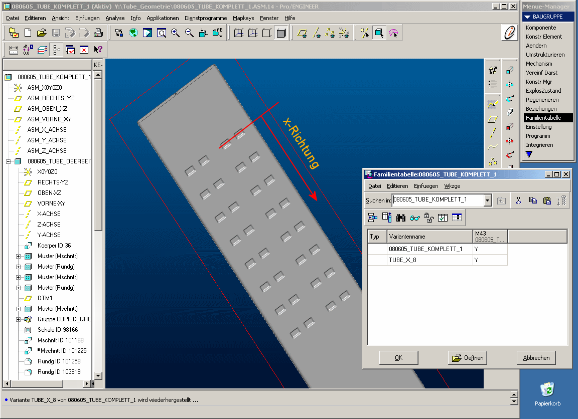

Hi.
Wieder ein Problem. Ich habe ein Baugruppe. In dieser Baugruppe befinden sich zwei verschiedene Bauteile. Diese Bauteile sind gespiegelt nochmal eingebaut. Alles in allem also vier Teile, von denen jeweils zwei identisch sind. Jetzt würde ich gerne den Parameter der ersten Richtung eines Musters von den zwei Originalteilen ändern. Über eine Fam.tabelle. Das Ziel ist, wenn ich das Assembly öffne ändert sich eben jener Paramter des Musters in der ersten Richtung.
Bisher habe ich es nicht hinbekommen. Ja, ich im Solid die Fam.tabelle erstellen und beim Öffnen die jeweiligen Varianten herstellen, aber geht es nicht auch zentral im Assembly. Das ich eben NUR im Assembly gefragt werde welche Variante ich gerne möchte? Nochmal komprimierter: Das steuern von KEs (hier: Muster) von zwei Teilen in einem Assembly.
Vielen Dank schon im Vorraus....

Hier noch ein Screenshot...

Hi Worf,
Schau mal hier: http://ww3.cad.de/foren/ubb/Forum12/HTML/007278.shtml
ist mit Deinem Problem vergleichbar.
