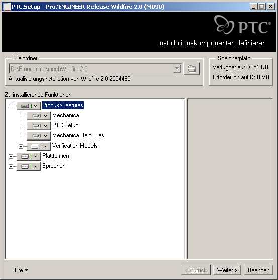

Armin
Dipl.-Ing. FH Feinwerktechnik
Beiträge: 986
Registriert: 17.07.2000
erstellt am: 08. Jun. 2005 12:15    Editieren oder löschen Sie diesen Beitrag!  <-- editieren / zitieren -->   Antwort mit Zitat in Fett Antwort mit kursivem Zitat    Unities abgeben: 1 Unity (wenig hilfreich, aber dennoch)2 Unities3 Unities4 Unities5 Unities6 Unities7 Unities8 Unities9 Unities10 Unities Nur für Noyan 10 Unities + Antwort hilfreich
Mechanica ist wahrscheinlich schon dabei, aber man muss es (wahrscheinlich) mit einem Extra-Setup nach Pro/E-installieren
guckst du Bild-3
Wenn das erfolgreich verlaufen ist, nochmals den Pro/E-Setup aufrufen und den Mechanica-Pfad dort einstellen.
jetzt guckst Bild-2
Aber ein Trost: Eine Installation ist ohne das genaueste Lesen eines dickeren Installationshandbuchs möglich (war früher nicht so)
Gruß Armin
Armin
Beiträge: 986
HW: Dell M6500 i7-X920 16GB RAM / WIN7 64 bit
SW: Pro/E+Pro/Mechanica WF5 Dreo Parametric 2 und (würg) Cocreate 17
erstellt am: 08. Jun. 2005 12:16    Editieren oder löschen Sie diesen Beitrag!  <-- editieren / zitieren -->   Antwort mit Zitat in Fett Antwort mit kursivem Zitat    Unities abgeben: 1 Unity (wenig hilfreich, aber dennoch)2 Unities3 Unities4 Unities5 Unities6 Unities7 Unities8 Unities9 Unities10 Unities Nur für Noyan 10 Unities + Antwort hilfreich
Ich werd alt...
hier die Bilder:
Gruß Armin
