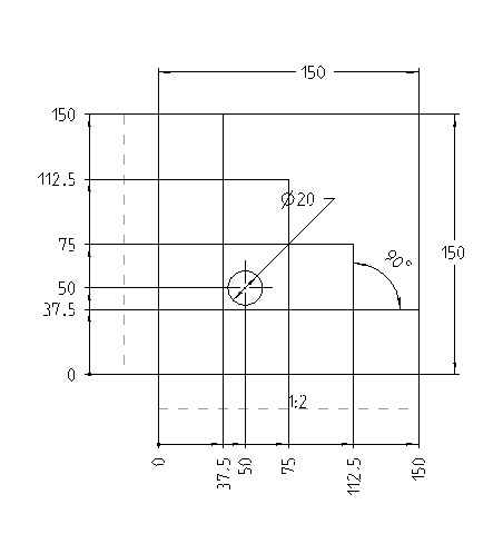

ich habe auch ein Problem mit der Bemaßung meiner Teile.
Bei der Ordinatenbemaßung möchte ich gerne, das das Maß in der Verlängerung der Maßlienie steht und nicht darüber. Der entsprechende Wert in der *.dtl ist dann text_orientation (=) horizontal. Ergebniss im Bild Zustand_horizontal. Wie man sieht werden auch die Maße die von Rechts gelesen werden sollten waagerecht und zwischen die Pfeile gestellt. Beim Setzen des Werts auf parallel sind diese Maße schön, aber die Ordinatenbemaßung kann bei engen Maßen zu Verwechselungen führen.
Kennt jemand eine Lösung  für Ordinatenmaß in Verlängerung und die "Normalen Maße" über der Linie und von Unten bzw von Rechts lesbar oder muss ich damit leben?

Geht IMHO nicht, wir behelfen uns um Verwechslungen zu vermeiden mit Knicken in der Maßhilfslinie, damit man die Maße schön auseinander ziehen kann (Einstellung Parallel)
Falls doch wer weiß wieß anders geht interessierts mich auch brennend!
