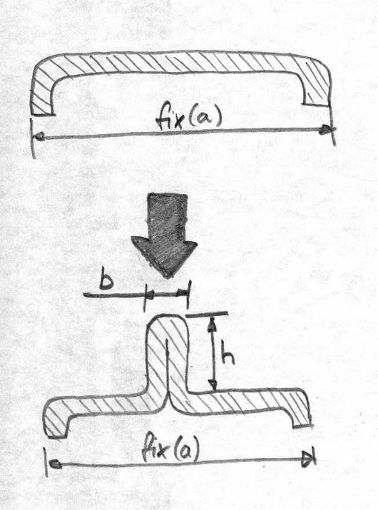

Guten Morgen miteinander.
Heute habe ich eine wirkliche Herausforderung für alle ProEler die sich mit der Blechbearbeitung auskennen. Ich habe mich mit dem Thema "Blech" leider zu wenig beschäftigt. Ich möchte gerne aus einem Blech (siehe Bild) eine Lasche herausziehen. Dabei aber das fixe Maß a am liebsten behalten. Die Lasche sollte der Höhe h und der Breite b entsprechen. Ich habe es schon versucht mit "Biegungen" und "Laschen". Leider alles ohne Erfolg. Dann habe ich das Bauteil in der Mitte durchgeschnitten und an die Ränder entsprechende Laschen gehängt, dann verliere ich allerdings das fixe Maß a.
Kann mir jemand ein Tipp oder einen Hinweis wo ich nachschauen muß oder noch besser: Wie ich vorgehen muß?
Vielen Dank schon im Vorraus.
Mfg, Worf

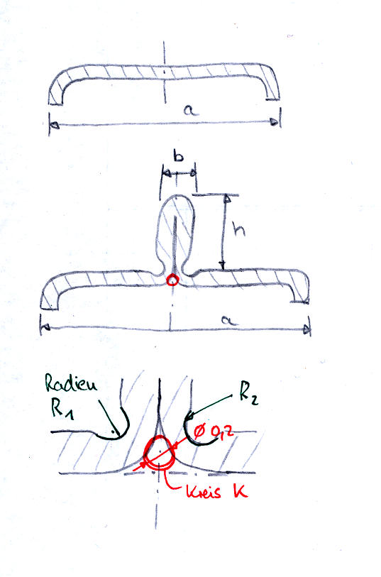

Mist.
Noch keine Antowrt und schon eine weitere "Verkomplizierung". Bin da selber noch nicht ganz durchgestiegen. Was ich kapiert habe: Der rote Kreis K mit r_K = 0,2 mm muß unbedingt eingehalten werden. Dadurch ändert sich die Blechdicke wodurch die Radien R_1 und R_2 entstehen. Das bedeute das ich diese auch berücksichtigen muß wenn ich mein Teil an dieser Stelle, für die Lasche, biegen muß. Ich habe es in der Zwischenzeit geschafft diese Lasche zu erzugen. Ich habe einfach so oft gebogen bis ich es ungefähr hatte. Bin aber mit dem Ergebnis nicht zufrieden. Wie ich schon gesagt habe geht mir dabei das fixe Maß a verloren was ich aber nicht verlieren will... ich häng an dem Maß...
Nein, im Ernst. Ich finde keine Lösung und Blechteile ist ein absolutes Neuland. Bitte helft mir. Was für euch vielleicht ein "Klacks" ist, ist für mich ein doch relativ hoher Berg.
Grüsse Worf.

Hallo Worf,
sobald Du eine Belchdickenänderung im Teil hast, kannst Du aufhören, dich mit Sheetmetal zu beschäftigen. Sheetmetal unterstützt nur Teile mit gleicher Blechdicke.

Ok,
verstanden. ABER... kann ich nicht ganz banal mit einem Matschnitt die Fläche hinterher entfernen?
Worf3915
Dipl.-Ing.
Sehen Sie sich das Profil von Worf3915 an!   Senden Sie eine Private Message an Worf3915  Schreiben Sie einen Gästebucheintrag für Worf3915
Beiträge: 117
Registriert: 19.01.2004
Pro/ENGINEER 2001
erstellt am: 06. Jun. 2005 09:22    Editieren oder löschen Sie diesen Beitrag!  <-- editieren / zitieren -->   Antwort mit Zitat in Fett Antwort mit kursivem Zitat    Unities abgeben: 1 Unity (wenig hilfreich, aber dennoch)2 Unities3 Unities4 Unities5 Unities6 Unities7 Unities8 Unities9 Unities10 Unities
Das Problem ist zusätzlich das dies nicht das einzigste Teil ist. Es sind mehrere Teile und in alle diese Teile drück ich den gleichen Stempel rein. In ein Solid kann ich doch aber keinen Stempel reindrücke, sprich ich muß die ganzen Prägungen wieder umständlich mit vielen einzelnen KEs aufbauen und anschließend mustern... genau das wollte ich eigentlich mit Sheetmetal unterbinden...
Schade, schade.... :-(
