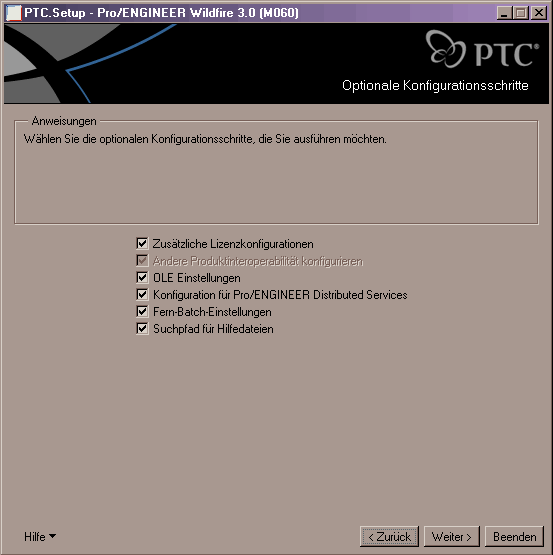

Beim PTC-Setup beim Fenster siehe neben "Zusätzliche Lizenzkonfigurationen" anhaken, dann kannste die Startoptionen (werden automatisch mitgestartet) und die optionalen Netzwerkoptionen (werden bei Bedarf gestartet) konfigurieren.
Ob so eine optionale Lizenz dann automatisch gestartet wird, wenn ProE sie brauch und noch eine verfügbar ist, oder ob sie trotzdem manuell über Tools>Netzwerkmodule(?) angewählt werden muss, weiß ich grad nicht auswendig...

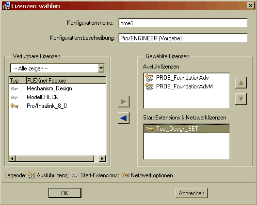

erstellt am: 08. Okt. 2007 07:52    Editieren oder löschen Sie diesen Beitrag!  <-- editieren / zitieren -->   Antwort mit Zitat in Fett Antwort mit kursivem Zitat    Unities abgeben: 1 Unity (wenig hilfreich, aber dennoch)2 Unities3 Unities4 Unities5 Unities6 Unities7 Unities8 Unities9 Unities10 Unities Nur für gambrinus 10 Unities + Antwort hilfreich
So hier noch das Bildchen dazu:
Wie dargestellt ist es so, dass "Tool-Design" unter "Start-Extensions" aufgeführt ist und damit automatisch gestartet wird. Nimmt man die Netzwerklizenz mittels dem blauen Pfeil jedoch wieder raus, wie ohne Tool-Design gestartet und das Modul kann über Tools>Netzwerkmodule manuell angewählt werden. (Das wird JPietsch gemeint haben )
Ob und wie das mit dem Automatismus bei anderen Modulen ist, kann ich jedoch nicht sagen.

An Deinem Bild kann man auch schön sehen, dass hier zwischen "Ausführlizenz", "Start-Extension" und "Netzwerkoption" unterschieden wird, zu erkennen an den unterschiedlichen Schlüssel-Symbolen.
Die "Ausführlizenz" braucht man zum Starten, die "Start-Extension" muss man gleich beim Starten mitgeben, nur die "Netzwerkoption" kann man sich wie von Dir beschrieben auch nach dem Start holen - oder auch wieder loslassen...
