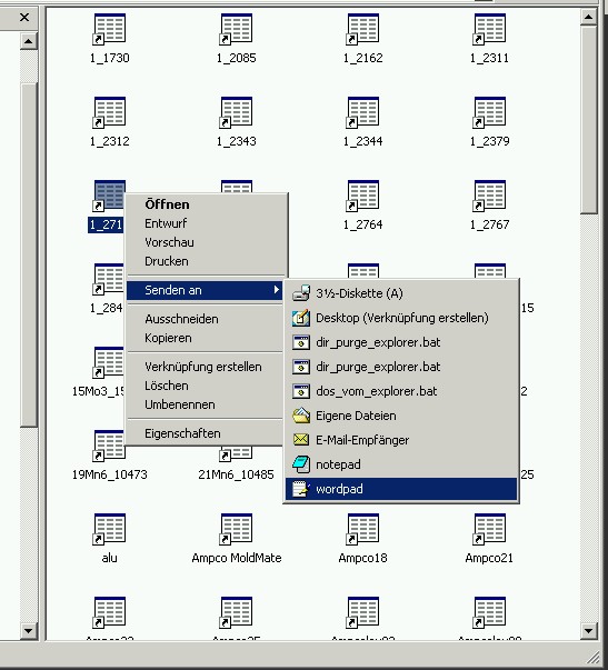

erstellt am: 28. Jun. 2005 16:29    Editieren oder löschen Sie diesen Beitrag!  <-- editieren / zitieren -->   Antwort mit Zitat in Fett Antwort mit kursivem Zitat    Unities abgeben: 1 Unity (wenig hilfreich, aber dennoch)2 Unities3 Unities4 Unities5 Unities6 Unities7 Unities8 Unities9 Unities10 Unities Nur für Sasse 10 Unities + Antwort hilfreich
@ Bruce,
Hallo, ich kann es leider mit dem Editor nicht öffnen. Steh irgendwie auf dem Schlauch????????????????

erstellt am: 29. Jun. 2005 07:25    Editieren oder löschen Sie diesen Beitrag!  <-- editieren / zitieren -->   Antwort mit Zitat in Fett Antwort mit kursivem Zitat    Unities abgeben: 1 Unity (wenig hilfreich, aber dennoch)2 Unities3 Unities4 Unities5 Unities6 Unities7 Unities8 Unities9 Unities10 Unities Nur für Sasse 10 Unities + Antwort hilfreich
hallo nandschw,
hab mal ein bild angehängt.
normalerweise sollte das so funktionieren.
so long
bruce

Original erstellt von Handschw:
Hä? Du arbeitest doch mit MSC.Superform - wie editierst Du denn dort die DAT-Files wenn nicht mit einem Editor?

erstellt am: 29. Jun. 2005 10:51    Editieren oder löschen Sie diesen Beitrag!  <-- editieren / zitieren -->   Antwort mit Zitat in Fett Antwort mit kursivem Zitat    Unities abgeben: 1 Unity (wenig hilfreich, aber dennoch)2 Unities3 Unities4 Unities5 Unities6 Unities7 Unities8 Unities9 Unities10 Unities Nur für Sasse 10 Unities + Antwort hilfreich
@ JPietsch
ja, das ist richtig, ich arbeite auch mir Superform. Die dat Dateien kann ich aber durch Öffnen mit .... Editor öffnen, dieser Befehl steht hier aber nicht zu Verfügung. Aber das ist ein anderes Thema. Ich öffne es jetzt über den Explorer, Programme, Zubehör, Editor.
Komme ich irgendwie nicht mit. Was meinst Du mit "Befehl"? Du brauchst doch schlicht und einfach nur einen ASCII-Editor, um ein ASCII-File zu bearbeiten. Und so einen hast Du in jedem Betriebssystem, z.B. vi unter UNIX, notepad unter Windoof etc. pp. Und ob das zu bearbeitende ASCII-File nun superform-job.dat oder $PROE-MATERIALDATEI oder Klaus-Bärbel heißt, ist doch dem Editor egal.
