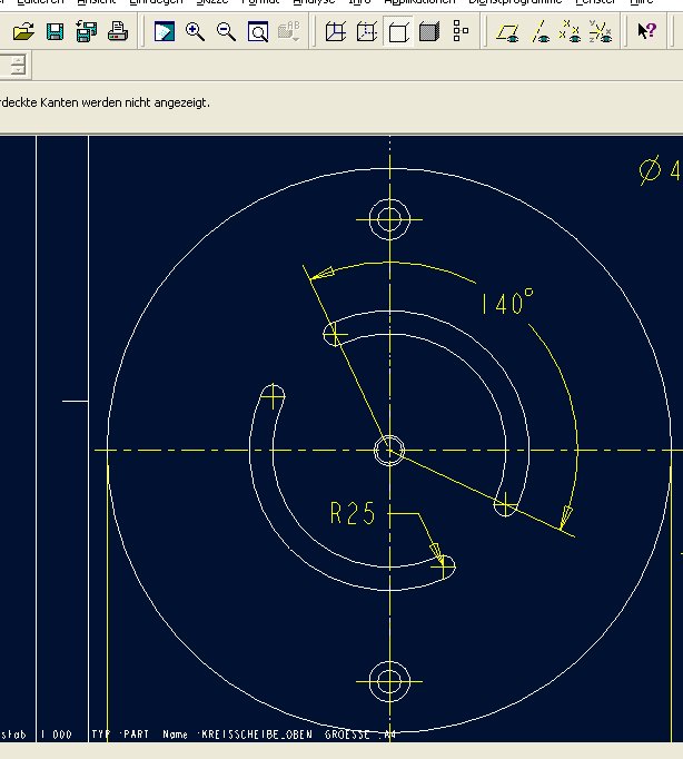

ich habe eine Kreisnut erstellt und mein Betreuer hätte gerne, dass ich da noch eine Hilfsmittellinie rein zeichne (es sei jetzt mal dahingestellt ob das richtig oder falsch ist).
Wie bekomme ich das mit ProE 2001 hin? Wenn ich auf "Hilfkreisgeometrie erzeugen" gehe, kann ich als Einrastreferenzen NUR Kanten wählen, nicht aber eine Achse oder einen Kreismittelpunkt wie es hier nötig wäre.

Ich würde schon im PRT zwischen den beiden Achsen je eine bogenförmige Kurve skizzieren und den Linienstil auf Mittelline definieren.
In der DRW mußt du dann wahrscheinlich die Folie Kurven aktivieren, hoffe das ist kein Problem.
