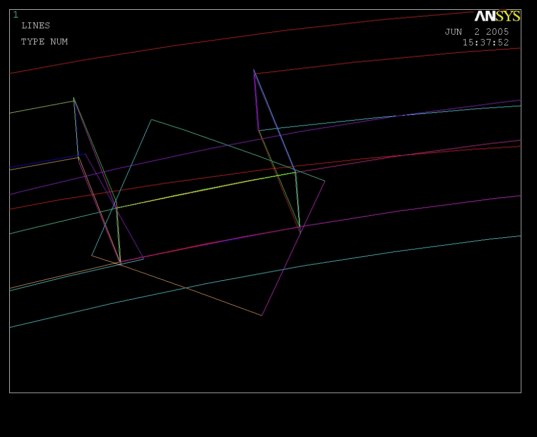

folgende Probleme:
Ich habe ein ProE Modell erstellt, dem ein KE-Import zu Grunde liegt.
Zusätzlich beinhaltet dieser Import noch einige Folien mit Hilfselementen, die zur Modellierung notwendig waren.
Diese Import-KE habe ich rotiert, gemustert und dann einige Sachen hinzugefügt.
Nun soll dieses Modell in ANSYS als IGES eingelesen werden.
Ich will dabei nur das endgültige Volumenmodell haben. Also das Modell, was ich in ProEngineer auf dem Bildschirm sehe.
Das klingt jetzt sehr kindisch, aber in ANSYS bekomme ich alles zu sehen, nur nicht das was ich will. ;-)
1. Versuch
Ich habe als erstes unter "Folien wählen" alle Folien auf "überspringen" gesetzt.
Exportiert:
Ansys macht aus den Hilfselementen Flächen.
Ich muss erst zig Flächen löschen, bevor ich das Modell überhaupt sehe.
2. Versuch
ich habe sämtliche Folien gelöscht(!)
Exportiert
Dabei will ich doch nur dieses verdammte endgültige Modell exportieren, dass ich da vor mir am Bildschirm sehe.
Das kann doch nicht so schwer sein.
Es muss doch die Möglichkeit geben, alle Flächen des Modells anzuwählen und diese zu exportieren, ohne das er direkt alles mitnimmt.
Des Weiteren ist der Import nach ANSYS sehr fehlerhaft.
ProE liest die Datei fehlerfrei ein...Ansys nicht.
Das Modell besteht aus gebogenen Flächen, auf die kleine Platten aufgesetzt wurden.
Erzeugt wurden diese Platten mittels Extrude bis zur runden Fläche.
Damit kommt ANSYS wohl nicht zurecht.
Laut ANSYS Hilfe soll ich die Genauigkeit auf 1e-6 setzen.
Leider ist bei ProE bei der relativen Genauigkeit schon bei 1e-4 Schluss.
vielleicht kennt der ein oder andere ja das Problem :-)

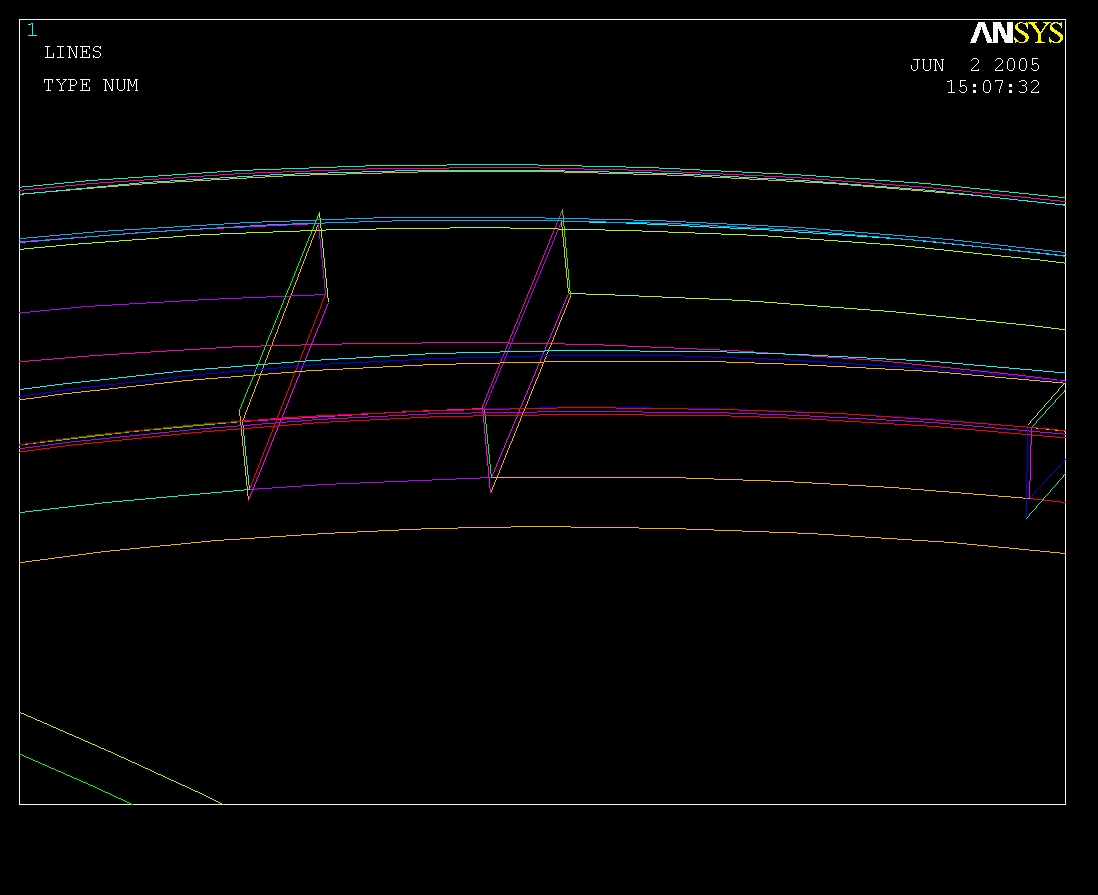

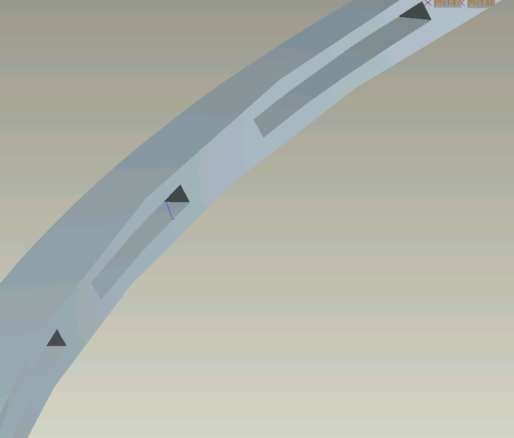

zu 3.
ohh, dann war ich da undeutlich.
Ansys erkennt nur die Flächen.
Wenn man sich das Flächenmodell dann anguckt, dann weiss man auch sofort warum.
Durch die angezeigten Flächen lässt sich unmöglich ein Modell erstellen.
Ich hab mal zwei Bilder gemacht, die das Problem verdeutlichen.
Aus dem Mist, den Ansys da einliest, lässt sich mit Sicherheit kein Volumen erzeugen.
In dem Bild ProE sieht man 2 gebogene Volumen. Dazwischen wurde eine Platte mittels Extrude erzeugt.
Edit:
Ich werd verrückt. Mit der geänderten Genauigkeit erkennt er jetzt Volumenkörper.
Allerdings ist mir die Genauigkeit immer noch nicht hoch genug.
Da gibts es in Ansys immer noch kleine Abweichungen.
Kann man die Genauigkeit noch weiter hochsetzen?
Ich hab jetzt "accuracy_lower_bound=0.000001" und kann dann einen Bereich von "0.0013 to 12.9238" eingeben. Weniger geht erstmal nicht...

@bruce
hab ich gemacht.
Ansys erkennt dann die Hauptvolumen, zerstört aber die anderen Volumen. siehe Bild
