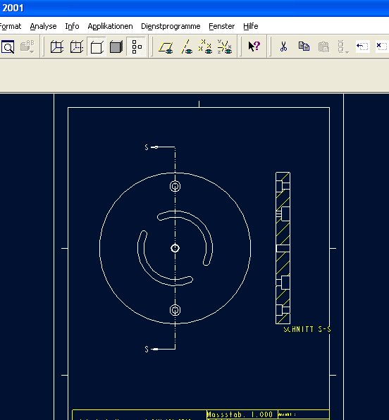

Hallo CAD-Experten,
ich habe ein Problem mit der Zeichnungserstellung in ProE2001. Vermutlich sehr banal, aber weder die Suche noch meine Unterlagen konnten mir eine Antwort darauf geben

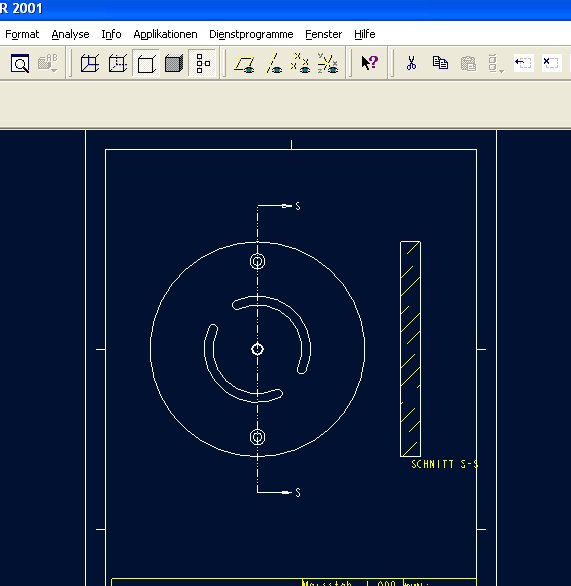

Habe ein 3D-Modell erstellt, davon eine Zeichnung gemacht und möchte jetzt einen Voll-Schnitt durch das Bauteil legen. Das klappt soweit, nur ist der Schnitt irgendwie immer auf der falschen Seite
Möchte den Schnitt rechts der Basisansicht haben. Also müssen die Schnittpfeile auch nach rechts zeigen.
Benutze ich die Funktion "QSchn umsch", welche mir die Pfeildarstellung ändert, sieht mein Schnitt mehrwürdig aus (vgl. Bilder).
Was mache ich falsch!? Bitte helft mir, habe das try-and-error-Verfahren langsam echt satt

hallo jörg,
das sieht mir fast aus wie "amerikanische" projektion.
arbeitest du mit den startuptools?

Schau mal in der Zeichnung unter "Spezial" - "Zeichnungseinstellung" nach:
projection_type -> muß auf "first_angle" stehen !
......dann sollte es funzen
Nein, ganz ordinäre ProE-Installation. Sollte ich diese verwenden?
Hallo Namensvetter,
das war ein sehr guter Tip! Hat funktioniert, vielen Dank
Was macht aber dann diese Funktion "QSchn umsch" für einen Sinn?!
Wo die Experten grad da sind: Gibt es irgendwo eine "allgemein gültige" DIN.DTL, die mit jeder Standart-ProE-Version funktioniert, in der solche Geschichten enthalten sind?

@ Namensvetter:
wenn das Teil (um den Schnitt) nicht symmetrisch ist, kann man sich entscheiden, welche "Hälfte" man dargestellt haben möchte. Interessant auch für Stufenschnitte oder abgewickelte Querschnitte....
