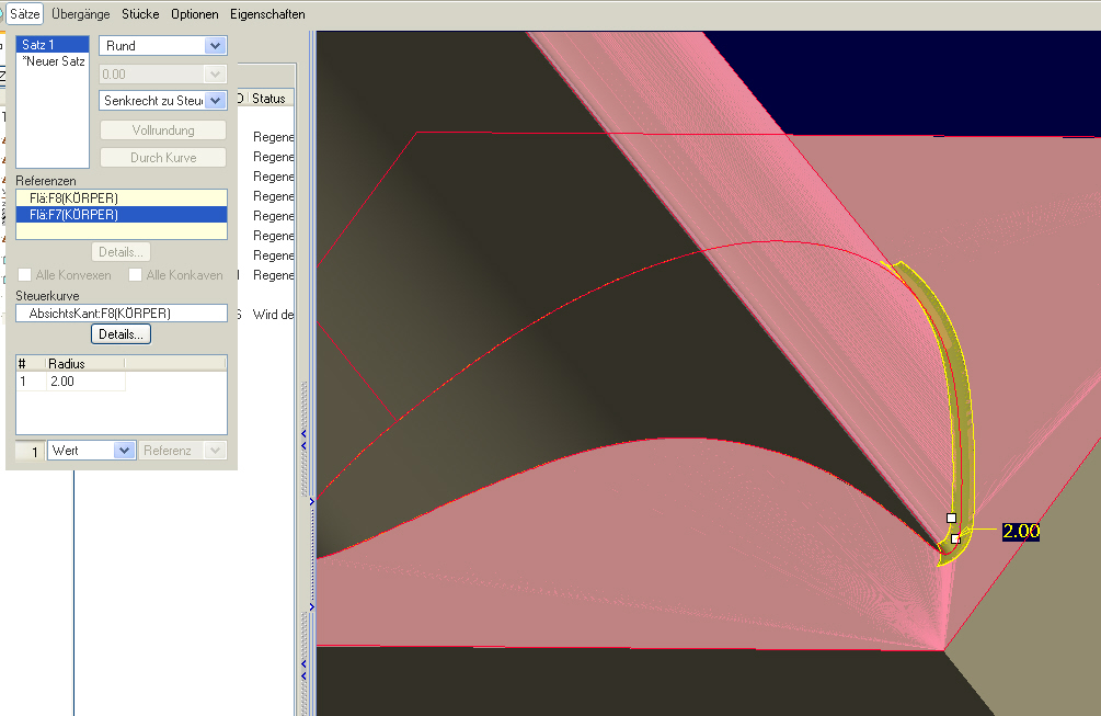

Hallo zusammen!
Ich komme einfach nicht mehr weiter. Ich möchte bei dem beigefügtem Modell ein Radius zwischen Blatt und Fuss anbringen. Sollte mit dem Verrunden-Tool kein Problem sein, dachte ich. Ist aber nicht möglich.
Zumindest bin ich nich in der Lage.
Das beigefügt Moldell ist nur eine vereinfachte Darstellung. Das Schaufelblatt ist in Wirklichkeit nicht gerade sondern es verwindet sich nach oben hin. Deshalb kann ich auch das Zug-KE nich nutzen.
Aber das spielt für den Radius keine rolle ob das Blatt verwunden ist oder nicht. Ich erhalte bei beiden Varianten das selbe Ergebnis.

Hallo Anum,
versuchs mal so (siehe Bild) hat bei mir schon geklappt (WF2)
