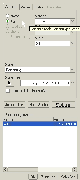

Da man nur in der Zeichnung erzeugte Maße mit dem verflixten @O überschreiben kann, kannst Du Dir auf jeden Fall durch das Suchtool helfen lassen. In der Zeichnung nach Bemaßungen suchen und wie auf dem Bild den Typ auf 2d stellen. Damit hast Du erst einmal eine Auswahl an möglichen manipulationsanfälligen Maßen. HTH

Da man nur in der Zeichnung erzeugte Maße mit dem verflixten @O überschreiben kann, kannst Du Dir auf jeden Fall durch das Suchtool helfen lassen. In der Zeichnung nach Bemaßungen suchen und wie auf dem Bild den Typ auf 2d stellen. Damit hast Du erst einmal eine Auswahl an möglichen manipulationsanfälligen Maßen. HTHHope this helps (Hoffe, es hilft weiter)
Hallo U_Suess,
das Suchtool habe ich in der 2001er Version nicht gefunden. Leider (?) haben wir noch nicht auf Wildfire umgestellt... ;-)

Original erstellt von stesofeu:
In dem Fall hast Du einerseits mein vollstes Mitleid, daß Du noch nicht mit so etwas arbeiten darfst. (Die Umstellung bei uns ist aber auch noch nicht allzulange her.)

Das Suchtool gibt es in dieser Form in 2001 noch nicht
Also ich würde die Lösung von Hagen mit der Funktion Attributeweise hervorheben (nur erzeugte Maße zeigen, weil nur dort &O geht) kombinieren
Bietet hier Modelcheck was?

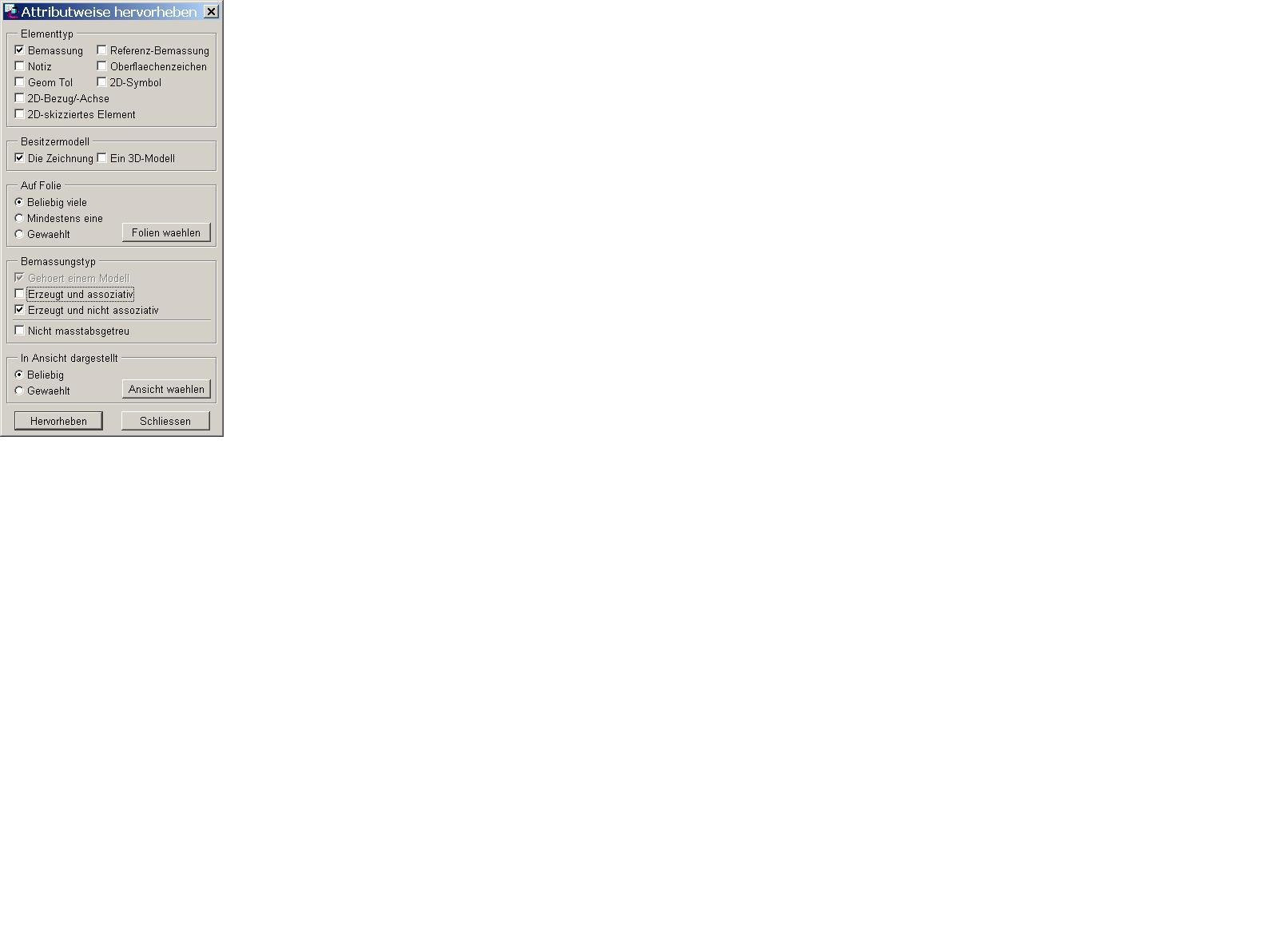

iss zwar schon ´ne Woche her. Aber trotzdem eine Korrektur, falls es jemand gebrauchen kann.
Ich kann in 2001 sehrwohl nach 2D-Objekten in Zeichnungen suchen:
Über das obere Menü "Editieren", und dann ganz unten "in Blatt auffinden ..."
siehe Anhang

he placebo,
in der maske 'in blatt auffinden' kann man nach 3 bemassungstypen suchen, allerdings werden in den drei typen nicht von hand ueberschriebene masse angezeigt.
gehoert einem modell - ist es nicht, da kein parametrisches mass
erzeugt und assoziativ - ist es nicht
erzeugt und nicht assoziativ - ist es nicht
... die frage ist, was ist ueberhaupt mit erzeugt und nicht assoziativ gemeint, konnte ich bis jetzt noch nicht reproduzieren?

Hi Hagen,
ich denke, daß die Felder folgende Bedeutung haben:
damit sind alle aus dem 3D-Teil gezeigten Maße bzw. Parameter gemeint.
Bei diesen Maßen ist die zweiseitige (bidirektionale) Assoziativität vorhanden, d.h. ich kann sowohl im Teil als auch in der Zeichnung ändern, und das jeweils andere passt sich an.
damit sind alle in 2D-Modus erzeugt Maße bzw. Parameter gemeint. Assoziativ meint in diesem Fall nur die einseitige, d.h es kann nur im Teil geändert werden und die Zeichnung passt sich an.
müßte eigentlich genau den oben problematisierten Fall treffen. Es handelt sich um Maße, die im 2D-Modus verdummt wurden, und so keinerlei Verknüpfung mit dem 3D-Objekt besitzen.
Gruß Placebo

hallo placebo,
soweit sind mit die ersten 2 punkte klar...
der dritte punkt zeigt aber keine ueberschriebenen masse an, und ich kann nicht den fall reproduzieren, wann ein mass erzeugt ist und nicht assoziativ ist. also ich bekomme solche masse nicht hervorgehoben. selbst wenn man in pro/detail zwei linien zeichnet und sie bemasst, wird dass mass nicht hervorgehoben. auch die magenta-masse, bei loeschen von ke's werden nicht nochmal hervorgehoben...
