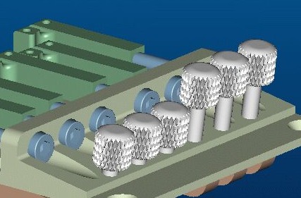

Hallo alle Zusammen,
ich hab  mal ne Frage. Und zwar hab ich hier ne WF2 Studentenversion. Ich möchte eine Rändelung erstellen, hab aber keine Idee, wie ich das am besten angehen soll. Ich denke, wenn man sowas modelliert, dann wird das Modell zu "groß". Nicht war ?! Kann man das irgendwie mit Kosmetik oder der Gleichen verwirklichen? Ich möchte ne Rändelung nach DIN 82 RGE oder RGV.
Kann mir einer von da vielleicht behilflich sein?
Das wär super.
Thx Asterix.

Hallo Asterix,
hier eine Lösung wie's ich immer mach.
Rändelung als Kosmetik auf dem Modell

sowas?

Ja genaiu in der Art, nur nciht so stark. Soll lediglich dazu da sein, dass man mit der Hand mehr "Grip" hat. :-)

stellschraube.zip
Also, wenn Dir die Datei (Unterdrückte zurückholen) nicht helfen sollte dann vielleicht das Bild vom Modellbaum.
Ich hab es damals so gemacht:
Kurve projezieren und an den Kanten verlängern
Fläche dran entlang
transformieren
Mustern
Mschnitt mit Sammelfläche
Mustern
etc.
Ich hoffe ich konnte helfen.
-Axel-

Bitte, was hat denn das eigentlich für einen Sinn, ein Rändel auszumodellieren? Modelliert ihr auch Gewinde als spiralförmige Materialschnitte? Oder gebt ihr die Rauhtiefe an, indem ihr kleine Rillen im Material anbringt?
Meine Meinung: sinnlos und performanceverschwendend. Abegesehen davon, dass das in einer Baugruppenzeichnung sicher super aussieht, mit den dicken fetten schwarzen Klecksen, da wo Rändelschrauben eingebaut sind.
Wenn schon, dann als Kosmetik oder (IMHOIn my humble oppinion (Meiner Meinung nach) besser) als Kurve auf den Teilen, so wie arni1 das macht.

Ok, es hat sich erledigt. Ich hab das jetzt mit Skizze projezieren gemacht.
