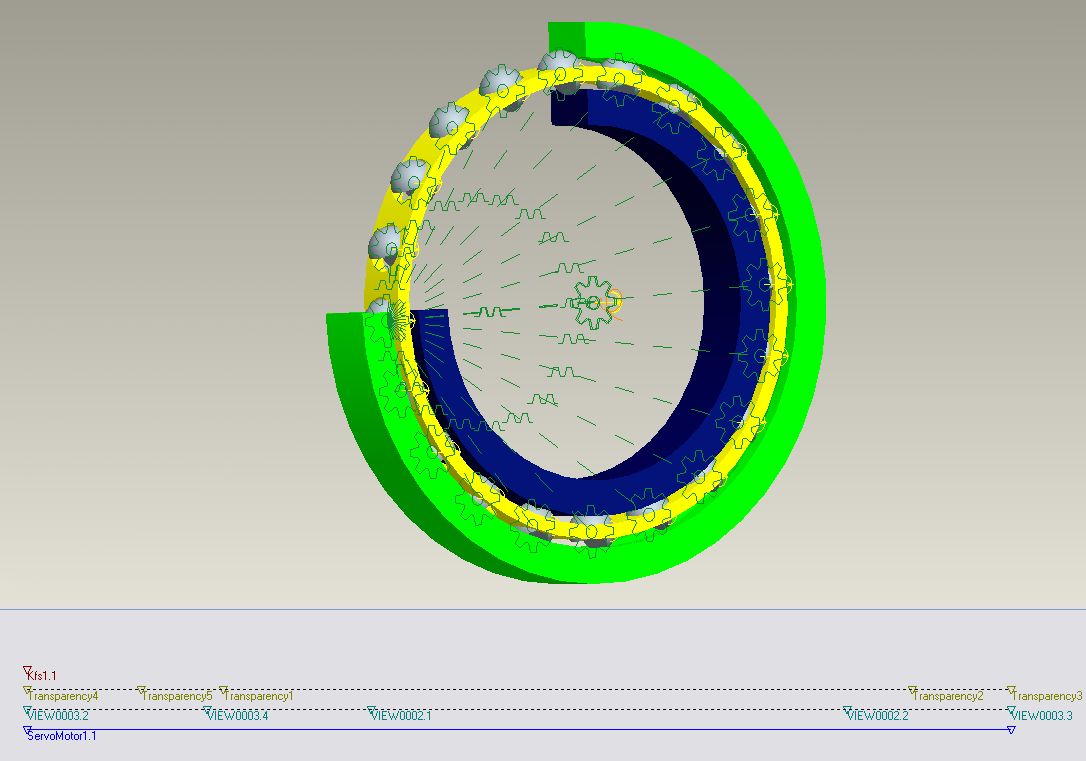

Das was Du vorhast, kann man am besten mit dem Modul "Animation" umsetzen. Da hast Du dann auch einen Zeitstrahl und kannst Motoren zu unterschiedlichen Zeiten starten/stoppen. Auch kannst Du in diesem Modul  verschiedene Ansichten und Transparenzen bzw. Teile auf der Zeitachse zuweisen. Ich habe mal einen Screenshot angehangen in welchem die Zeitleiste zu sehen ist - da können dann auch mehrere Motoren stehen. Die Gelenkbegrenzungen kannst Du im Mechanismus vergeben. Die Motoren kannst Du dir sparen, die werden nicht richtig ins Animationsmodul übernommen.

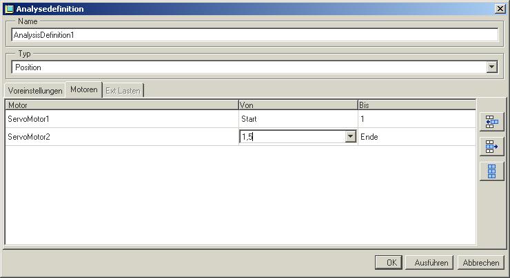

erstellt am: 04. Jul. 2007 14:13    Editieren oder löschen Sie diesen Beitrag!  <-- editieren / zitieren -->   Antwort mit Zitat in Fett Antwort mit kursivem Zitat
ist sinnvoller mit Mechanismus.
Einstellung der Antriebe siehe Bild.
Statt Start oder Ende einfach einen Wert eingeben
Gruß aus dem Norden (noch)

Ohne mich streiten zu wollen, würde ich "Animation" als sinnvoller erachten, gerade wenn er einen Film machen möchte und keinen Mechanismus analysieren.
Warum?
-Im Mechanismus kann man das nicht grafisch bearbeiten, also die Zeiten der Motoren wie in einem Filmschnittprogramm schieben und kürzen - unbequemer.
-Der Zugriff auf die Elemente (Motoren, Transparenzen etc.) ist in "Animation" schneller.
-Man kann im Mechanismus keine verschiedenen Ansichten und Transparenzen zu verschiedenen Zeiten zuweisen - sieht langweilig und statisch aus.
