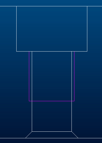

Weiss jemand was BOTCSINKANGLE in der Bohrtabelle *.hol bedeutet?
Kann man in WF2 vernünftig Senkung und DIN-gerechte Gewindebohrung erzeugen?
Wie handhabt ihr das, Gewinde über Bohrungstool und Senkungen über UDFs (scheint mir sinnvoll)?

wenn die DIN. dtl richtig eingebunden ist, sind die Bohrungen und Gewinde nach Norm- ob das dann richtig ist?

Du kannst auf der Unterseite der Bohrung eine Senkung hinzufügen - vorausgesetzt, du erzeugst auch eine Bohrung "durch alle". Erst dann kannst du im Bohrungsmenü überhaupt den Haken für "kegelgesenkte Ausgangsbohrung" setzen. Der Parameter BOTCSINKANGLE ist der Winkel dieser Senkung und sollte meines Wissens DIN 66 entsprechen und für Senkschrauben passen.
