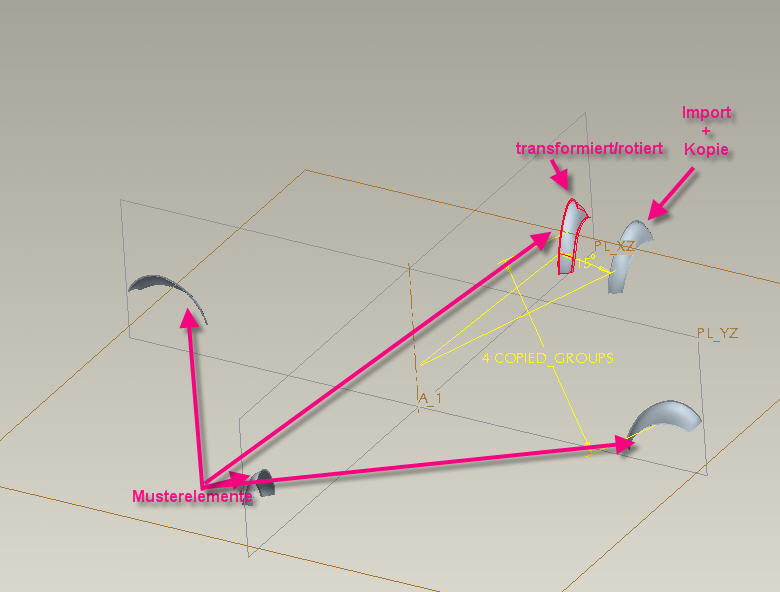

... auch Imports lassen sich mustern!!!
kopiere dir von deinem import die fläche(n), transformiere/rotiere die flächenkopie z.B. mit Winkel null - jetzt kannst du diese fläche mustern...
Kalle_ok

erstellt am: 26. Mai. 2005 15:19    Editieren oder löschen Sie diesen Beitrag!  <-- editieren / zitieren -->   Antwort mit Zitat in Fett Antwort mit kursivem Zitat    Unities abgeben: 1 Unity (wenig hilfreich, aber dennoch)2 Unities3 Unities4 Unities5 Unities6 Unities7 Unities8 Unities9 Unities10 Unities Nur für werki 10 Unities + Antwort hilfreich
... noch eine kurze Beschreibung!

Vielen Dank euch allen.
Es hat geklappt.
Besonders der Tip von kalle_ok war Gold wert :-)

Imports lassen sich, wie bereits gesagt, nicht mustern. Aber eine Kopie davon zu erstellen, ist ein guter Workaround.
