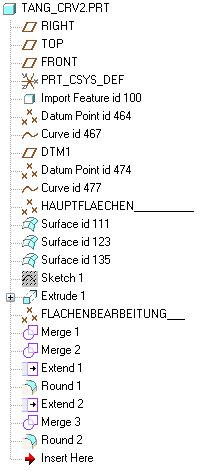

Als Strukturierung im Modellbaum habe ich ein leeres entsprechend benanntes Anmerkungs-KE entdeckt
z.B Lasche_rechts_Beginn
dann die KE's
dann Lasche_rechts_Ende

Ich mache es auch eher wie Alois, nur mit Punkten, die auf den Ursprung referenzieren...
Ich machs auch so wie Alois, nur meistens mit Berechnungs- (Auswertungs-) KEs, weil man da automatisch nach dem Namen gefragt wird und auch keine Geometrie erzeugt.
Ansonsten bin ich auch der Meinung von Andre.Hofmann und rjordan: Gruppen können sehr nervig sein, wenn man etwas unterdrücken oder löschen will.
