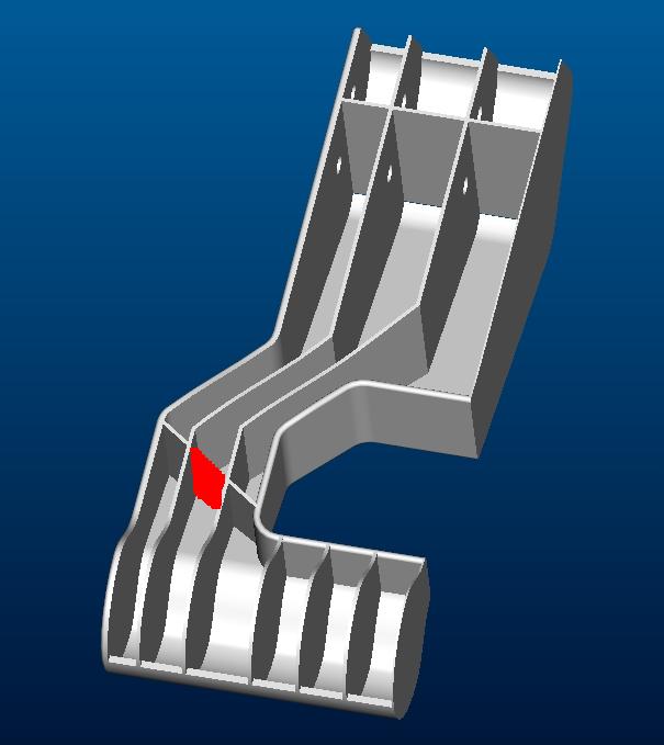

Die auf dem Bild rot eingezeichnete Rippe lässt sich einfach nicht konstruieren. Ich habe schon alles mögliche ausprobiert. Aber ich habe einfach keine Chance. Und das schlimme ist das ich absolut nicht verstehe warum es nicht geht.
Also wenn jemand Zeit und Lust hat sich das Problem mal anzuschauen wäre echt super. Hab das Bauteil mal als igs mit angefügt.
Vielen Dank schon mal

hallo,
konstruktionselement=>erzeugen=>volumenkoerper (evtl. option "duenn" benutzen)=>koerper=>profil=>beide seiten
skizze auf ebene erstellen, die normal zur extrudierrichtung liegt (dabei spielt es keine rolle, ob die ebene innerhalb des zu erstellenden koerpers oder 100 m weiter oben liegt!) und anschließend bis zu den gewünschten endflächen extrudieren (s. Anhang).
viel erfolg!

Danke für die Hilfe erstmal.
Leider hilft mir das nicht weiter. Ich weiß das es ja eigentlich so funktionieren müsste, nur das tut es nicht.
Mit welcher Version hast du das denn geschafft? Wäre es evtl möglich das du mir deine Konstruktion als igs anhängen könntest?

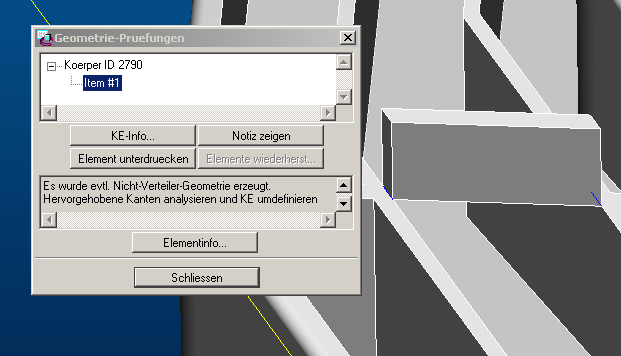

... es hapert an den uebergaengen zu den 'langen' stegen. hier wird eine 'nicht verteiler geometrie' bei den kanten erzeugt. das iges hilft in deinem fall nur bedingt weiter, man muesste das parametrische teil haben. entweder du laeest zum uebergang ein 0.001-luft oder du modellierst sechs flaechen und flickst die als volumen an, mit der hoffnung, dass es geht. die muehe mache ich mir jetzt aber nicht, da ich nicht weiss, ob du ueberhaupt mit dem iges weiterarbeiten willst...

So habe die 'langen' Stege nochmals umdefiniert und jetzt klappt es auch mit der Rippe.
