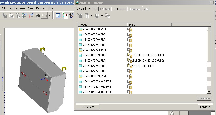

Hi Leute,
ich versuche, eine Vereinfachte Darstellung eines Bauteils in der übergeordneten Baugruppe in der Graphikdarstellung zu erzeugen. Das bekomme ich nicht hin. Wie kann ich einer Vereinfachte Darstellung mitteilen, daß sie in der übergeordneten Darstellung als Vereinfachte Darstellung aber als Graphikdarstellung erscheinen soll?
Vielen Dank für Eure Hilfe.

Ja, genau das will ich.
Wenn ja:
1. entweder in der Unterbaugruppe die VD so definieren, dass die Komponenten als Graphikdarstellung erscheinen (trivial, wahrscheinlich nicht das, was Du willst)
Tja - genau diesen trivialen Fall bekomme ich nicht hin. Sie dazu mein Screenshot. Es gibt scheinbar nur die Möglichkeit, das Bauteil ein oder auszublenden.

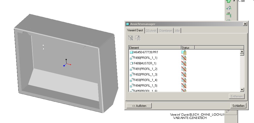

VDeinesBauteilsalsGrafik-Darstellung.PDF
Hi Manuel,
ich habe mal eine genaue Beschreibung meiner Vorgehensweise erstellt und wo ich einfach scheitere. Vielleicht stehe ich ja total auf dem Schlauch. Help !!!!

Hi Zipper,
IMHOIn my humble oppinion (Meiner Meinung nach) kannst du in der BG nur das komplette Teil als Grafik-VD einstellen oder die VD des Teils ohne Löcher.

Habe auch keine andere Möglichkeit gefunden.

Jetzt bin ich wenigstens sicher, daß es halt nicht geht. Ist ja immer gut möglich, daß man einfach was übersieht.
