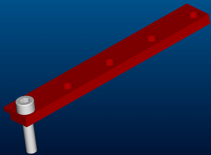

Hi.
Um gleich alle Vorurteile auszuräumen: Ich habe die SUCHE-Funktion in Anspruch genommen und ich habe wirklich fast alle Threats bezüglich "Muster" und "Mustertabelle" gelesen. Leider ohne wenig Erfolg. Ich habe früher unter ProE Wildfire 1 und 2 gearbeitet, bin aber momentan zu ProE 2001 2003161 verdonnert :-)
Das Problem ist folgendes (170505_Problem_Muster_1.gif): Ich habe eine Leiste in meiner Baugruppe. In dem Bild habe ich alles weitere entfernt, es gibt nur noch die Leiste und eine Schraube M5x22. Diese Schraube würde ich gerne entsprechend den Löchern auf der Leiste mustern. Wie ich aus den anderen Threats mit Hilfe der SUCHE-Funktion entnommen habe, muß ich dazu die Schraube richtig referenzieren. Auch das habe ich auf die verschiedensten Arten versucht. Wenn ich sage das die Schraube das Muster sein soll, verlangt er "Muster-Bemassung entlang ERSTER Richtung oder Inkrementtyp waehlen." Leider kann ich dann nichts anklicken. Ich denke ich sehe gerade den Wald vor lauter Bäumen nicht mehr.
Please help!
Vielen Dank für eure Antworten schon im Vorraus.
Gruß Worf.

Lieber Worf
Deine Leiste hat KEIN MUSTER ...
Die Bohrungen sind alle gleichzeitig als Materialschnitt erzeugt worden. Worauf soll ProE dann sein Muster referenzieren? Bitte das Teil (Leiste) sauber aufbauen, dann funzt es. Du kannst ja deinen Materialschnitt so umdefinieren, dass nurmehr eine Bohrung entsteht und diese dann mustern.
PS: lösch bitte die unvollständigen KE´s und die kopierten Ke´s raus. Bitte immer sauber bleiben
Viel Erfolg

Hi.
Wollte mich nur bedanken. Hat geklappt. Sorry. Das, die Teile stammen nicht von mir. Ich muß "schnell" ein paar Änderungen vornehmen. Ich dachte ich könne das ohne großartige Änderungen. Weit gefehlt :-) Aber egal. Ich habe es geschafft... (Das war nicht das einzigste Teil, sondern eines von 182 welche auf ähnliche Weise erstellt wurden... :-( )
Nochmal Danke!

falls Du mal keine Möglichkeit hat, ein Muster zu erzeugen: Komponente -> SpezialDienstpr -> Wiederholen ist eine relativ unbekannte, aber super Funktion, um Komponenten mehrfach einzubauen.
Grüße,
