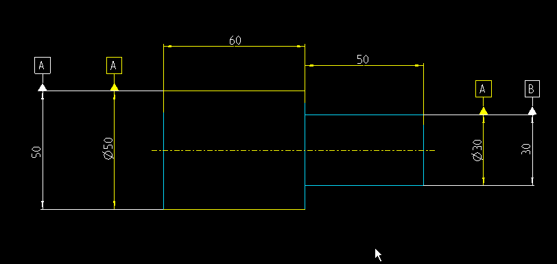

Hallo zusammen
Ich hoffe ich kann mein Problem verständlich erklären.

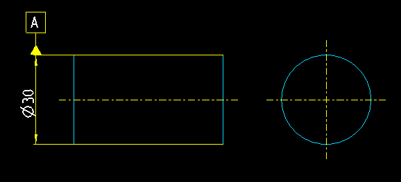

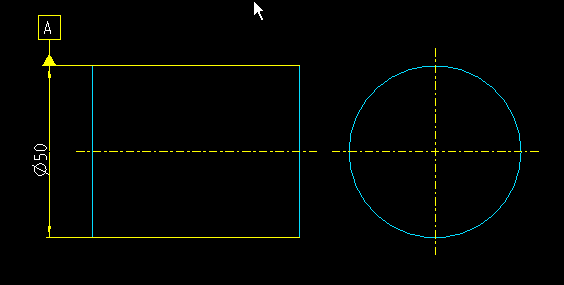

Ich habe eine Welle_01 und eine Welle_02. Beide haben als Bezug den Buchstaben A
In der Assembly möchte ich zwei Bezüge haben einmal "A" und einmal "B"
Wenn ich in der Assy-Zeichnung nun die Masse der beiden Durchmesser zeigen lasse, werden bereits die Bezüge der Einzelteile angezeigt, so dass ich zweimal "A" habe, was ich aber nicht möchte.
Wenn ich nun hingehe und einen Zusammenbau-Bezug erzeugen möchte, bekomme ich die Meldung "Nicht in einem anderen Modell platzierbar"
Zur Zeit erzeuge ich die Masse, die Bezüge erhalten sollen, in der Zeichnung und füge dann meine Bezüge "A" und "B" entsprechend hinzu.
Deshalb meine Fragen :
1. Wie bekomme ich die ET-Bezüge weg?
2. Wie bekomme ich die Zusammenbau-Bezüge rein?
(im dritten Bild sieht man die erzeugten Masse weiss dargestellt)
Hat jemand eine Idee?
Gruß Jürgen

hmmmm mal was zusammenspinnen
Du erzeugst ein KE in der Baugruppe z.B. eine Kurve oder noch besser
eine Fläche als Rotation. Die Bemaßung verknüpfst Du über eine Beziehung mit der Welle und fummelst noch den Baugruppenbezug dran. Fertig e´Voila
Andreas
P.S. geht das überhaupt? Hab ich noch nie probiert.
P.P.S. Ich würde es bleiben lassen und hübsch von Hand ranschreiben
kommt aber auf die hausinternen Richtlinie und das Zeichnungsmanagment an
