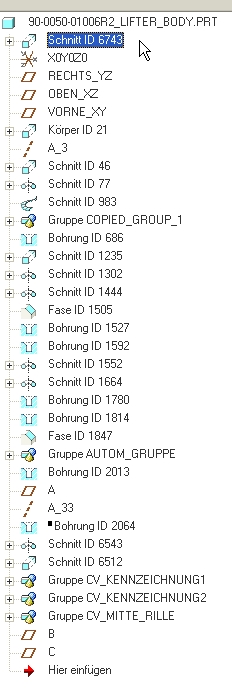

ein Kollege hat mir gerade einen sehr schönen Modellbaum inklusive Modell gezeigt. Ist wirklich toll, was Pro/E manchmal so anstellt.

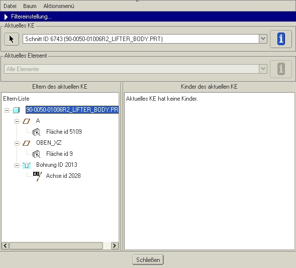

Beim Neuerzeugen eines Schnittes im Einfügemodus ändert WF mal ganz kurz die Reihenfolge im Modellbaum so, dass das Modell eigentlich zerfliegen müßte. Der Schnitt der jetzt an erster Stelle steht, wurde nach der Achse A_33 erzeugt. Beim Beenden des Schnittes wurde dieser ohne Zutun des Benutzers an die erste Stelle des Modelles gesetzt. Es sind keine Geometriefehler im Modell angezeigt und die Eltern-Kinder-Info weist auch die Eltern entsprechend aus.
Bei der ersten Erzeugung ist sogar noch etwas kurioseres passiert. Pro/E hat dabei alle KEs verdoppelt. Ein Abspeichern dieser Version hat dann aber zum Absturz geführt.
Nun zum eigentlichen Anliegen: Hat jemand schon ähnliche Sachen beobachtet? Gibt es entsprechende Vorschläge, was die Ursache eines solchen Verhaltens ist?

So, in der Zwischenzeit hatte ich ein recht ausführliches Gespräch mit dem PTC-Support.
Man hat sich den Fehler auf meinem Rechner angeschaut und war erstaunt. Aber man konnte den Fehler mit einer neueren Wochenversion nicht mehr nachvollziehen. In einem Nebensatz wurde erwähnt, daß die von uns verwendete WW M180 wohl viele kleine Macken hat. Deshalb werden wir mal wieder eine neuere WW aufspielen und dann natürlich auch noch mal das Fehler-Trail-File ablaufen lassen. Bis zu dieser Überprüfung ist der Call erst einmal geschlossen.
