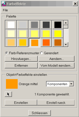

wenn ich im ASM die Farbe einer Komponente ändere wird die Farbeinstellung die ich im Part gemacht habe ignoriert. Wie kann ich diesen Vorgang wieder rückgängig machen. Ein Weg wäre das Teil wieder aus und ein zu bauen, aber das wäre zu umständlich.
Danke schon vorweg für die Hilfe

einfach die Komponente auswählen und dann "Einstell rueck" machen.

Danke klappt super da purzeln die us ;-)

Du kannst die Farbzuordnung des Komponents in der BG löschen und u.U. auch in Teil Modus auch löschen.
ANSICHT --> Farbe und Farbeffekte Komponent wählen und mit MMT bestätigen danach auf LÖSCHEN klicken.
Grundsätzlich soll die Farbe Zuordnung nur in der BG durchgefühert werden.
Nach meine Erfahrung hat ProE Probleme mit doppel (Teil und BG) Farbeffekt Zuordnung.

Ich stimme mit Dir überein, dass eine doppelte Farbzuordnung zu vermeiden ist, aber generell NUR in der BG zu färben finde ich übertrieben.
Wir färben da, wo auch lackiert wird - mal das Part, mal die BG.
Zusätzlich macht es unbedingt Sinn, dass ein Teil (oder eine BG), an dem man lange modelliert, auch eine "anständige" Farbe bekommt - die Augen werden's Euch danken.
Grundsätzlich ist mir aber auch noch aufgefallen, dass gerade Anfänger Probleme haben, wenn sie in der BG färben, weil dann später ihre Teilefarbe scheinbar nicht übernommen wird...
