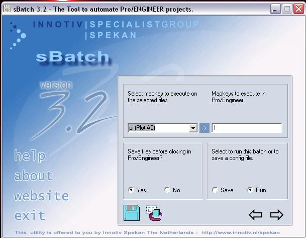

Hallo Leute,
hab da mal wieder ein Problem!
Habe mir in ProE WF2 ein Mapkey geschrieben, das eine Datei druckt!
In dem Mapkey habe ich nur einmal Plotten aufgezeichent (PCF-file)
Hab alles gespeichert, und ProE neu gestartet! Wenn ich jetzt eine Dategi lade, und mein Mapkey ausführe funktioniert es auch, und der Plot wird ausgeführt!
Wenn ich jetzt meinen Batch mit dem Tool ausführe, lädt er mir die Zeichnung, plottet diese aber nicht!
Was mache ich falsch?
Gruß Mirko

Hallo Mirko,
an deinem Mapkey liegt es warscheinlich nicht. Wenn du im ProE arbeitest, diesen dann betätigts und er funktioniert ist er eigentlich in Ordnung.
Ich kann mir nur vorstellen, dass du den Mapkey nicht im s-Batsch ausgewählt hast.
Machmal einen Screenshot von dem Fenster wo du die Mapkey´s für s-batsch auswählst.
Gruß Michael

Hallo Mirco,
drück mal den blauen Pfeil, dann erscheint der Mapkey-Name im rechten Fenster (dort wo jetzt die 1 drin steht) und es müßte dann funktionieren. Ist zumindest bei der 3.0 so.
Michael

Und führe doch mal den Batch-Lauf nicht gleich aus sondern speicher den Batch-Lauf und schau dir die erzeugte Datei spekan.pro an.
So kann man erkennen, ob nicht noch eine andere config.pro (z.B. aus dem Arbeitsverzeichnis) herangezogen wird.

Hallo Michael,
tausend Dank!!!!
Hat funktioniert!
Ui's sind unterwegs!
@Cornelia Danke!
