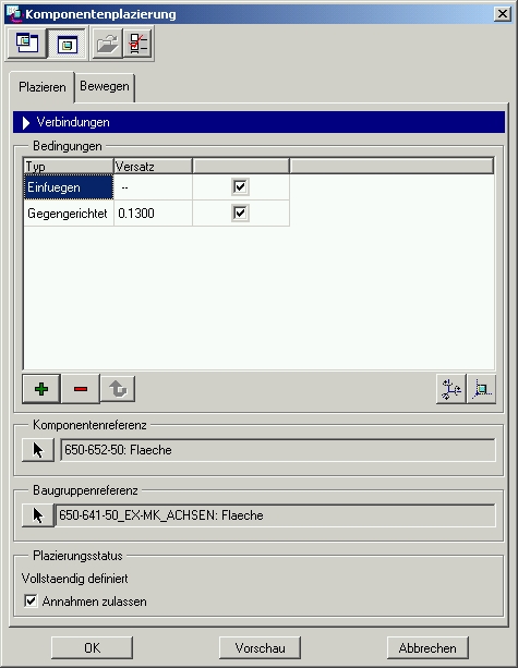

Ich stehe jetzt grad wie der Ochs vorm Berg...
Lassen sich die Bedingungen der Komponenten-Platzierung in Baugruppen auch über die Familientabelle steuern? Wenn ja, wie?
Es gibt ja schießlich die Kästchen womit man bestimmt einzelne Bedingungen de-/aktivieren kann...
Oder wie geht Ihr am geschicktesten vor, wenn man in einer Baugruppe eine Komponente, je nach Variante, an einer anderen Stelle eingebaut werden soll. (Es gibt doch bestimmt eine elegantere Lösung als überall einbauen und dann ein-/ausblenden)

Da ich im Menu (Fenster) für die Familietabelle keine Möglichkeit gefunden habe, so etwas in die Tabelle mit aufzunehmen, wird es wohl auch nicht gehen.
Aber ich hätte da so eine Idee: Wenn Du weißt, wo genau die Teile hin müssen, wenn sie eingebaut werden, dann erzeuge Dir doch in der Baugruppe oder im Skelett ein Koordinatensystem und baue das Teil auf dieses KS ein. Und in der Familientabelle kannst Du dann die 6 Bemaßungswerte für das KS mit aufnehmen und die Werte für die entsprechende Variante eingeben. HTH

In 2001 geht das nicht Familientabellengesteuert. Du kannst lediglich das Plazierungsmass in die Tabelle aufnehmen, nicht aber die Bedingung.
Wenn das von der Ausrichtung her möglich ist, musst Du das Teil z.B. auf eine Bezugsebene des Asssemblies einbauen, möglichst unabhängig von anderen eingebauten Einzelteilen und dann über das Plazierungsmass tabellengesteuert an die richtige Position bringen.
Ansonsten bleibt Dir nur 2x Einbauen und unterdrücken.
