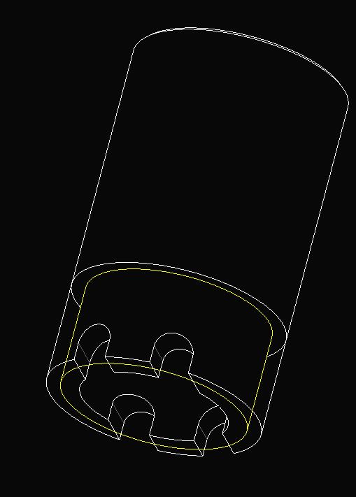

ich habe auf meinem Teile ein Außengewinde erzeugt ( über Kosmetik )
So weit, so gut. Ich habe jetz nur noch das Problem mit der
Darstellung in der Zeichnung! Anbei ein Screenshot.
Kann man das irgendwie ändern??

Schau Dir mal das angehängte Modell an, vielleicht hilft Dir das.

Hallo U_Suess,
diese Lösung wäre perfekt, nur habe ich das problem, dass ich den
Kopieren-Flächen Befehl nicht finde / bzw. nicht ausführen kann!
Woran kann das liegen??

Ich arbeite zwar nur mit der WF1, aber vielleicht hilft es trotzdem.
den Körper markieren und dann die einzelnen Flächen (gedrückte STRG-Taste); wenn alle markiert sind, dann #Editieren#Kopieren

Leider funktioniert das bei mir nicht so!!
Braucht man dafür das ISDX-Flächenmodul????
Im Menü editieren gibt es bei mir nur das normale Kopieren ( STRG+C )
Der Punkt zum Kopieren von Flächen ist dort nicht angeführt.
unter Bildschirm anpassen habe ich es unter Restyle gefunden, ist aber immer inaktiv!!!

Dazu braucht man keine Zusatzlizenz!
Wie wäre es denn, wenn Du mal STRG-C nimmst?

Wenn ich nur Flächen anwähle, wird auch dieser Punkt deaktiviert!!

Sorry, da müssen Dir die Leute weiterhelfen, die die WF2 schon im Einsatz haben oder Du schaust mal ausgiebig in der Hilfe nach.

Hat doch funktioniert.
mit STRG+C und STRG+V !!
Vielen Dank
