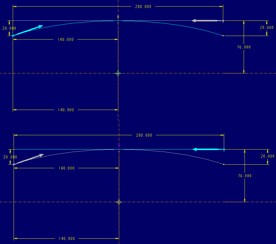

Hi.
Ich bins wieder. Eine andere Frage. Ich versuche gerade meinen Körper (habe ich in anderem Beitrag näher beschrieben, jetzt gerade nicht von Belang) auf eine andere Art zu erstellen. Ein Blechteil mit Hilfe von Verbundkörpern. Habe aber meine Probleme damit. Was mach ich falsch? Kann sich jemand das Bild anschauen und mir sagen warum ich nach dem Bestättigen der Skizze immer die Meldung "Krümmungsradius oder Sicke muß größer als Dicke sein" oder so ähnlich?

Es steht doch da beim Hochladen keine Umlaute
Die Startpunkte müssen auf der gleichen Seite sein
man wählt den endpunkt und sagt Skizze Ke_werkzeuge Startpunkt
viel Erfolg

Oder einfach in der Skizze Punkt selektieren rechte Maustaste Startpunkt

Tausend Dank anagl
Es ist der Hammer wie ein Satz soviele Probleme löst. Mensch, ich habe immer wieder gesagt wie klasse ich dieses Forum finde. Und ja, jedesmal wenn ich ein Problem habe wird mir hier prima geholfen. Vielen, vielen Dank an anagl und alle anderen die hier ihre Zeit opfern.

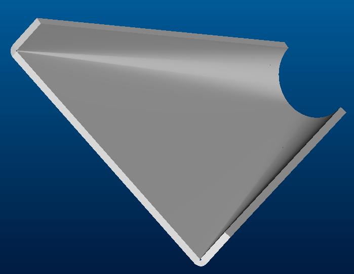

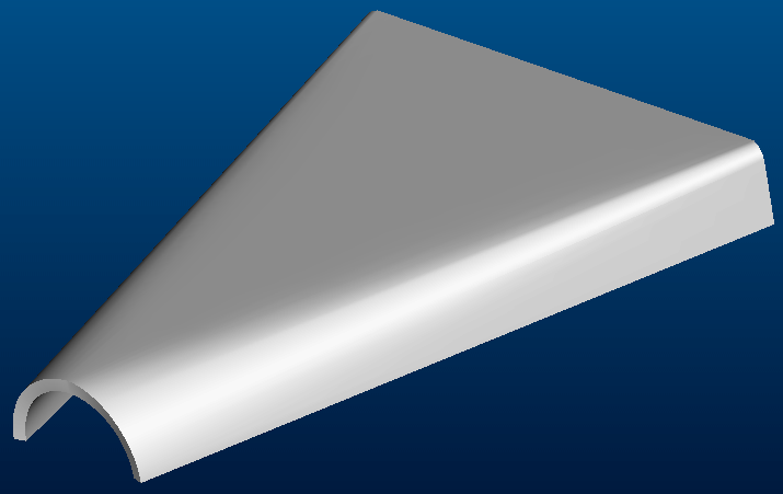

Hi.
Habe mein Bauteil fast fertig. Ich weiß das es Probleme gibt, aber gibt es eine Möglichkeit eine Abwicklung dieses Teils zu machen oder habe ich diese Möglichkeit mit dem Modellieren als Verbundörper über ein ebene Fläche mit Seiten zu einem Halbkreis verspielt?

Hallo Worf,
sollte eigentlich funktionieren. Ich war erst wegen dem variablen Radius nicht sicher, aber es klappte bei mir.
Sonst stelle das Teil doch mal ein.

040505_diffusor_oberseite_5589784.prt.zip
Klar.
Hier kommt das File. Ich habe versucht die einzelnen Flächen zu trennen damit es funktioniert. Habe das beim Suchen im Archiv gefunden. Es ist eine How-to-Anleitung von PTC. Hat aber leider auch nichts gebracht. (Anmerkung: Vielleicht liegt es auch am dem Radiusm mit 0,2 mm. Ich weiß das es wenig ist, aber es so gefordert.)

Hallo Worf,
bei deiner Version gab es keine ebene Fläche. Deshalb konnte auch keine Abwicklung erstellt werden.
Muß mal schauen, ob du etwas damit anfangen kannst.

Hallo Worf,
mir gerade aufgefallen, daß ich das Teil in WF2 abgespeichert habe und du Proe2001 hast.
Du mußt den Verbundtyp auf GERADE stellen und den 180° Bogen aus 2x 90° Bögen machen. Die 3 Bogenpunkte definiert du als VERBUNDECKPUNKT. Fertig.
