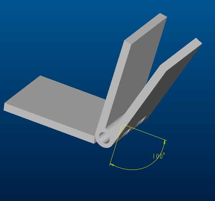

Ich habe eine interessante Aufgabe zu lösen:
Das Thema ist flexibel einbauen:
Stell dir vor, einen Scharnier bestehend aus zwei Laschen und eine Bolzen. OK. Nun aber die soll der Scharnier (die Laschen zu einander) beweglich sein. Kein Problem. Aber nun geht es weiter. Die laschen können außerdem zu einander verkehrt eingebaut werden, also umgedreht. Mit einem Wort, die Bestellnummer vom Scharnier ist immer die gleiche. Nur der Zusammenbau und der Öffnungswinkel sind anders in den unterschiedlichen Baugruppen. Mit „flexibel“ kann ich den Öffnungswinkel gut steuern, aber kann ich auch Zugriff auf die Plazierungsbedingungen auch haben? Also, wenn ich für die jeweilige Situation eine Plazierungsbedingung gegen eine andere austauschen kann wäre es super.
Weist du, wie dies gehen konnte?

Also ich schließe die vereinfachte Darstellung aus!
So wie ich es verstehe, hat keiner von euch die Erfahrung mit dem Flexibelschalten von Plazierungsbedingungen?
Ich bin bereits ein wenig vorangekommen: ich baute die Komponente zweimal in der BG ein (einmal so, einmal verkehrt). Nun kann ich die durch Flexibel Unterdrücken oder Zurückholen. Das ist OK. Aber ich möchte sie auch drehen können und das gelingt mit nicht. Kann man die Komponente einer Unterbaugruppe nicht flexibel einbauen? Ich legte noch ein Bild im Anhang. Dieses Maß kann ich nicht auswählen.
Wo mache ich eigentlich Fehler?

Des Menschen Wille ist sein Himmelreich... war ja nur ein Vorschlag. Was du mit Unterdrücken/Zurückholen beschreibst, bringt dich bei komplexeren Baugruppen in Teufels Küche. Die Vereinfachte Darstellung leistet das Gleiche, nur wesentlich komfortabler. Aber sei's drum.
Um die Einbaubedingung in der von dir gewünschten Form Flexibel zu machen, könntest du auf eine "on the fly" erzeugte Bezugsebene (erzeugen über Achse und Winkel zu vorhandener Ebene/Fläche) refenzieren. Außerdem es gibt jetzt auch die Möglichkeit, die Einbaubedingung "Winkel ausrichten/gegenrichten" zu definieren. In beiden Fällen wird dir beim Editieren des Teils in der BG genau dieses Winkelmaß zum Ändern angeboten.

Danke, Frank!
Wolte nicht so .... antworten. ich will aus anderen Gründen keine vereinfachte Darstellung.
Das mit dem Winkel und so kenne ich gut. Ich habe das Problem geflickt, da Pro/BIEREN nicht so vollkommen ist. Ich schreibe nun ein Dokument und lege hier später auf meine Seite: www.irinkov.com
