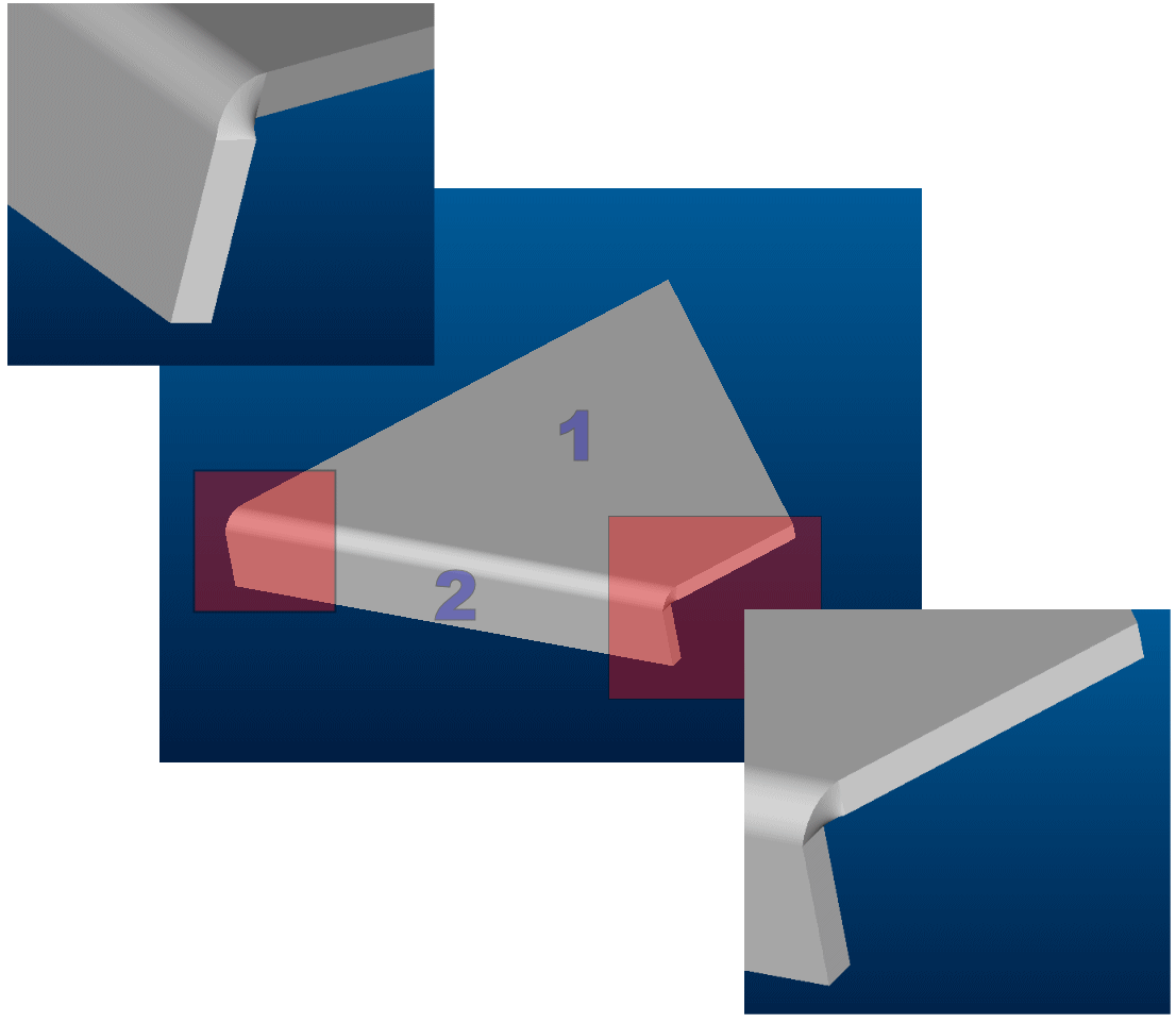

Hi liebe ProE'ler.
Es ist das absolut aller erstemal das ich mit Blechteilen in Berührung komme. Ich bin neugierig, aber leider bleib ich noch bei den aller einfachsten Dingen hängen. Mein Problem ist im angehängten Bild dargestellt. Ich habe an Körper 1 einen Seitenkörper 2 anghängt. Leider werden, sind die Seitenkörper mit der Seitenoberfläche nicht parallel zur Seitenoberfläche des Körpers 1. Das ist aber dringend nötig. Wie kann ich dieses Problem beseitigen? Muß ich einen Mat-Schnitt nachträglich über die Kontur laufen lassen? Ich hoffe das es eine bessere Lösung gibt.
Vielen Dank im Vorraus für eure Mühe.
Worf.

bei Blech ist es ganz normal, dass die Schnittkanten es Zuschnitts rechtwinklig zur Blechoberfläche sind. Wenn du das Blech "normal" auslaserst, stanzt, schneidest,... kannst du keinen anderen Winkel erzeugen.
Dein Blech müßtest du in der Fertigung auch nacharbeiten. Mußt es in ProE mal mit nen Mat.schnitt probieren, kann zur Sekunde aber nicht testen, ob das überhaupt funzt.

Hallo Worf,
der Winkel sieht nach der Umformung auch in der Realität so
oder ähnlich aus.
Benötigst Du denn die Abwicklung?
Wenn nicht, dann erzeuge das Teil doch als Profil - dünn,
anschießend Matschnitt, fertig.
siehe Beispiel - erzeugt in WF2
Dateien als prt, stp und jpg als Anhang

Hallo Worf,
wie schon ausgeführt, sehen die Blechteile tatsächlich so aus nach dem Biegen. Die Kanten sind ohne nachträgliche Bearbeitung senkrecht zur Fläche des Blechschenkels.
Wenn Du sie unbedingt parallel zur Grundfläche brauchst, kannst Du das mit einem Materialschnitt anbringen,das geht. Bedenke dabei aber, daß das ein zusätzlicher Arbeitsgang in der Fertigung ist, der in aller Regel nicht gemacht wird.
Brauchst Du die Kante tatsächlich parallel oder soll einfach nur kein bereich des abgewinkelten Bleches über den Grundkörper hinausstehen? Das letztere kannst Du verhindern indem Du keine Profillasche ansetzt sondern eine Flache lasche erzeugst und dabei die kante etwas zurückgesetzt von der äussersten Ecke anbringst.
