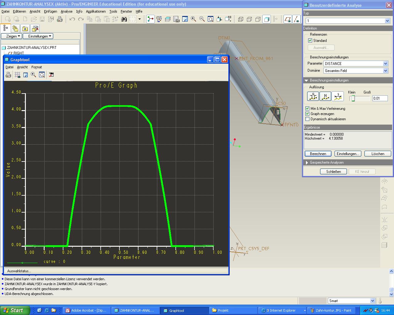

Hallo,ich muss die fertig erzeugte Zahnflanken manipulieren-- um die Schmiedwergzeugkontur zu erzeugen. wegen schrumpf soll die Wergzeug größer als Zahnrad,aber die Abstände sind nicht überall gleich ,sondern ändern sich entlang der Zahnflanken. zu erst muss ich die Zahnkontur in vielen Punkte verteilen ,jede punkt hat X-und Y-Koordinatenwerte. ich überlege mal das durch eine Abstandanalyse zu erfüllen(siehe Bild),aber es scheint falsch zu sein ,weil die Fußrundungen nicht gezeigt werden. weiß jemand wie man diese BDA richtig machen soll?
