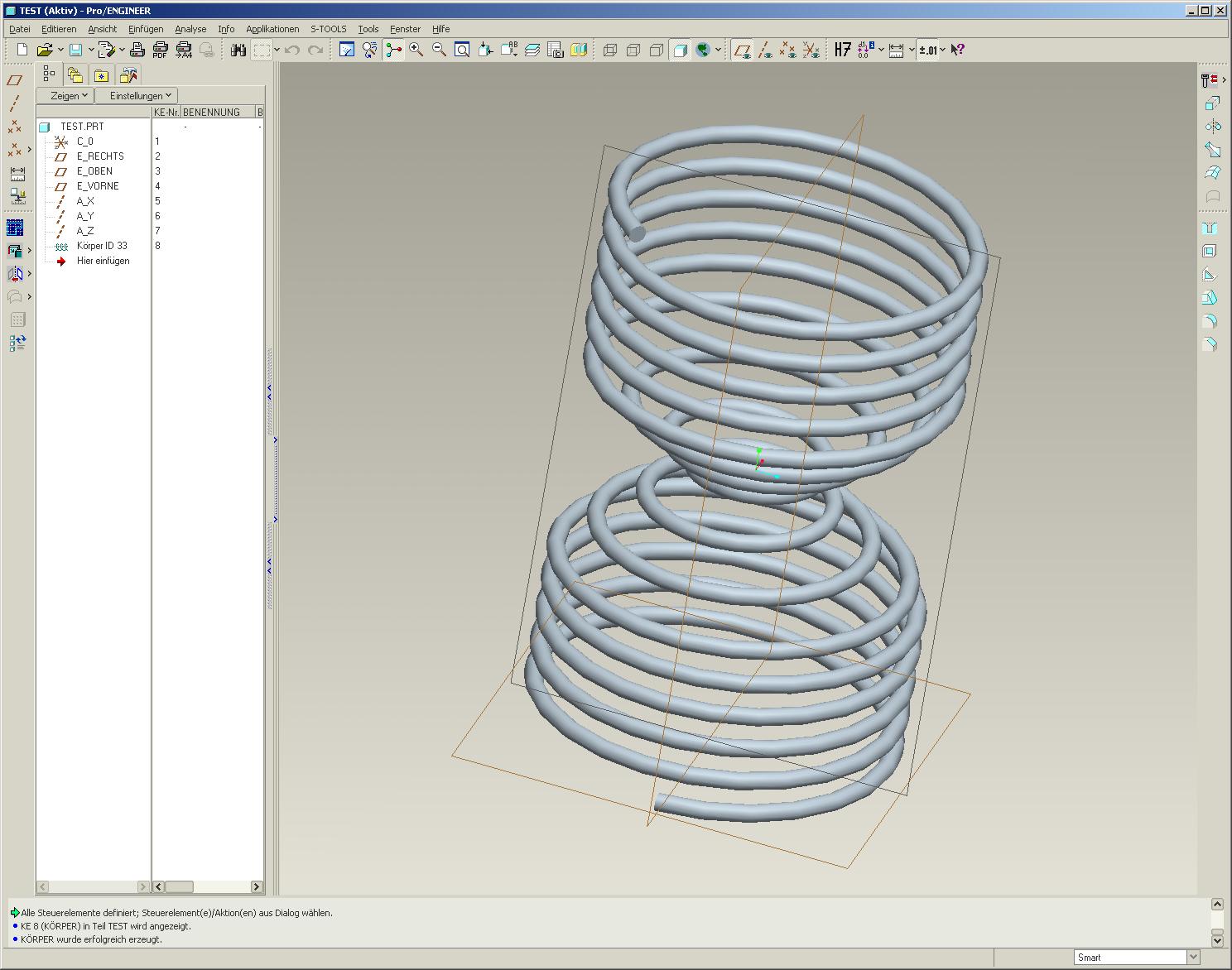

Mein Problem diesmal: Ich habe eine Feder mittels spiralförmiges Zugs-KE gezeichnet. Das Problem dabei ist, das die Feder nicht bei der gleichen Ebene aufhört, wo sie begonnen hat. Woran liegt das?
Anbei ein Bild!
Danke schon im voraus!!

Hi Banana,
das liegt an der Federlänge und der Steigung. Wenn Du eine lineare Länge von z.B. 100 angibst und eine Steigung von 4, dann ist Sie genau nach 25 Windungen fertig. Gibst Du aber als Steigung 3 an endet die Feder nach 33,3 Windungen. Endstellung wären dann 120° verdreht zum Start.
Lösung: Beziehung erzeugen, die die Steigung berechnet z.B. Steigung1=Laenge/Windungsanzahl
Gruß Andreas

Danke für den Tip, aber nach einigen Versuchen bin ich selbst darauf gekommen!!
Danke trotzdem!!
