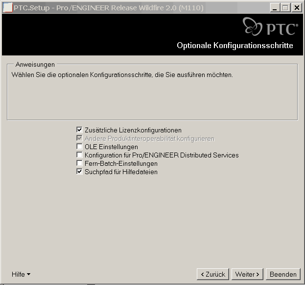

Ich erhalte beim anklicken von Mechanismus
die Meldung: "Optionales Modul Mechanism_Design wurde nicht erworben"
Ist das nun in der Found. enthalten oder nicht? Oder sind in dem Presseartikel andere Funktionen gemeint?

Hallo CadKD,
zur Foundation Advantage gehört MDX.
Aber vielleicht handelt es sich hier um ein Lizenz-Konfigurations-Problem.
Schau mal unter Hilfe > Technical Support Info > Konfigurierte optionale Module. Ist hier auch Mechanism_Design aufgeführt?
Wenn nein, dann mußt du im Setup dieses Modul dem Startbefehl hinzufügen.

danke für deinen Tip. ist bei mir nicht eingetragen
obwohl in der Lizenzdatei vorhanden. Ich habe den Support
kontaktiert.

Hallo CadKD,
wie ich schon angedeutet habe, liegt das Problem dann in der Konfiguration des Startbefehls.
Im Ordner bin das Setup aufrufen und dann dem Startbefehl diese Lizenz-Option zuordnen.
Dann müßtest du die MDX-Lizenz zur Verfügung haben.

Hallo CADKD
beim Setup die Option "zusätzliche Lizenzkonfiguration" auswählen.
Gruß Martin

Ich habe es hingekriegt.
