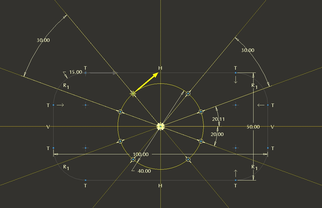

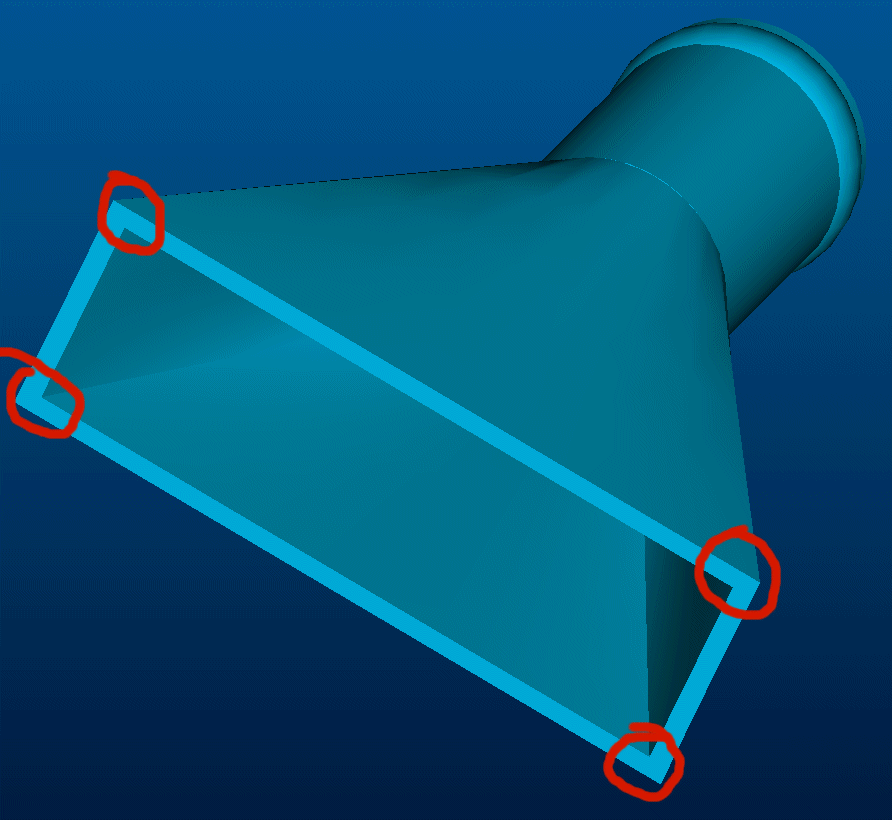

Ich habe mal wieder ein Problem. Diesmal wieder unter ProE 2001. Also. Der Körper (unter 290405_Problem_2.gif) sollte an den Seitenkanten einen Radius aufweisen. Der Körper selber ist als Verbundkörper aufgebaut. Anschlißend wird es als Schalenelement ausgetragen. Ich kann nachher den Radius von außen als Rundung auftragen aber er wird natürlich nicht nach innen mit übernommen. Also möchte ich gerne die Skizze ändern (siehe 290405_Problem_1.gif). Wenn ich jedoch die Radien einzeichne, kommt die Meldung "Anzahl der Elemente pro Schnitt muß gleich sein". Ich denke es liegt an dem Kreis in der Mitte. Sprich ich denke er hat vier Punkte, welcehe mit den Seitenkanten der rechteckigen Form verbunden sind. Ich kenne mich im Bereich der Extrusion leider 0 aus. Ich weiß auch das heute Freitag ist und schon fast Feierabend, aber ich brauch Hilfe! Vielen Dank schon im Vorraus...

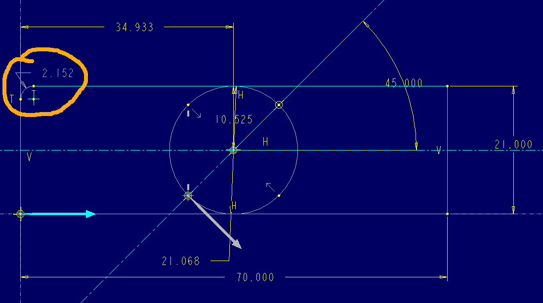

Hallo Worf,
ja logisch, durch die Radien hast du in der Skizze 8Punkte, während du bei dem Kreis (wie du richtig geschrieben hast) nur 4 Punkte hast.
Diese Anzahl muss aber in jeder Skizze gleich sein.

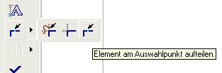

Teile den Kreis im Skizzierer nochmal auf (siehe Anhang).
Du musst noch darauf achten, dass die Startpunkte übereinander liegen, sonst verdreht es deinen Extrusionskörper.
so long
Bruce

Werde das sofort probieren. Habe noch ein Frage: Muß ich irgendwie die jeweiligen Punkte miteinander verbinden das ProE weiß welcher Punkt zu welchem Punkt extrudiert werden soll?

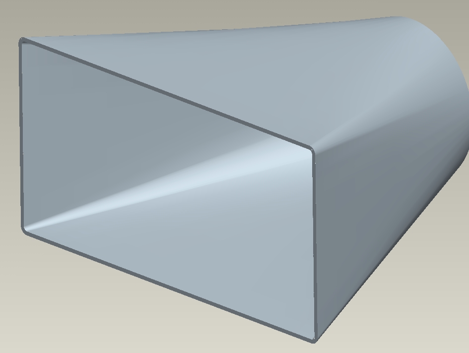

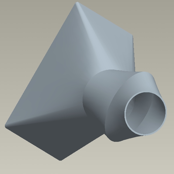

ich hab´s mal auf die Schnelle nachmodelliert.
Im ersten Bild siehst du die Skizze. Wie ich vorhin schon geschrieben hatte, müssen die Startpunkte übereinander liegen und die Pfeile müssen in die selbe Richtung zeigen.
Wenns funktioniert hat, sieht´s dann aus wie im Bild 2.
Ich hoffe das hilft dir weiter.

Hi Bruce.

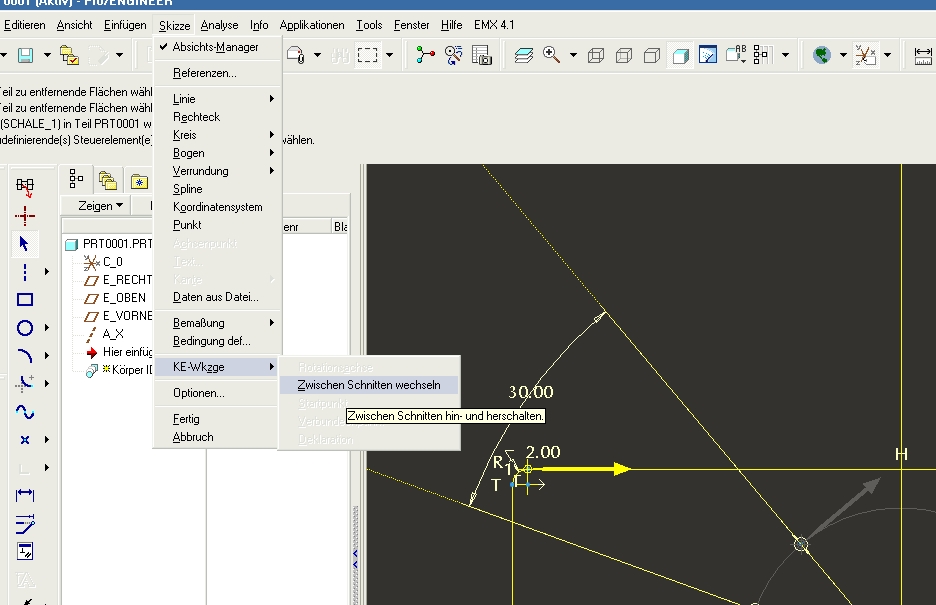

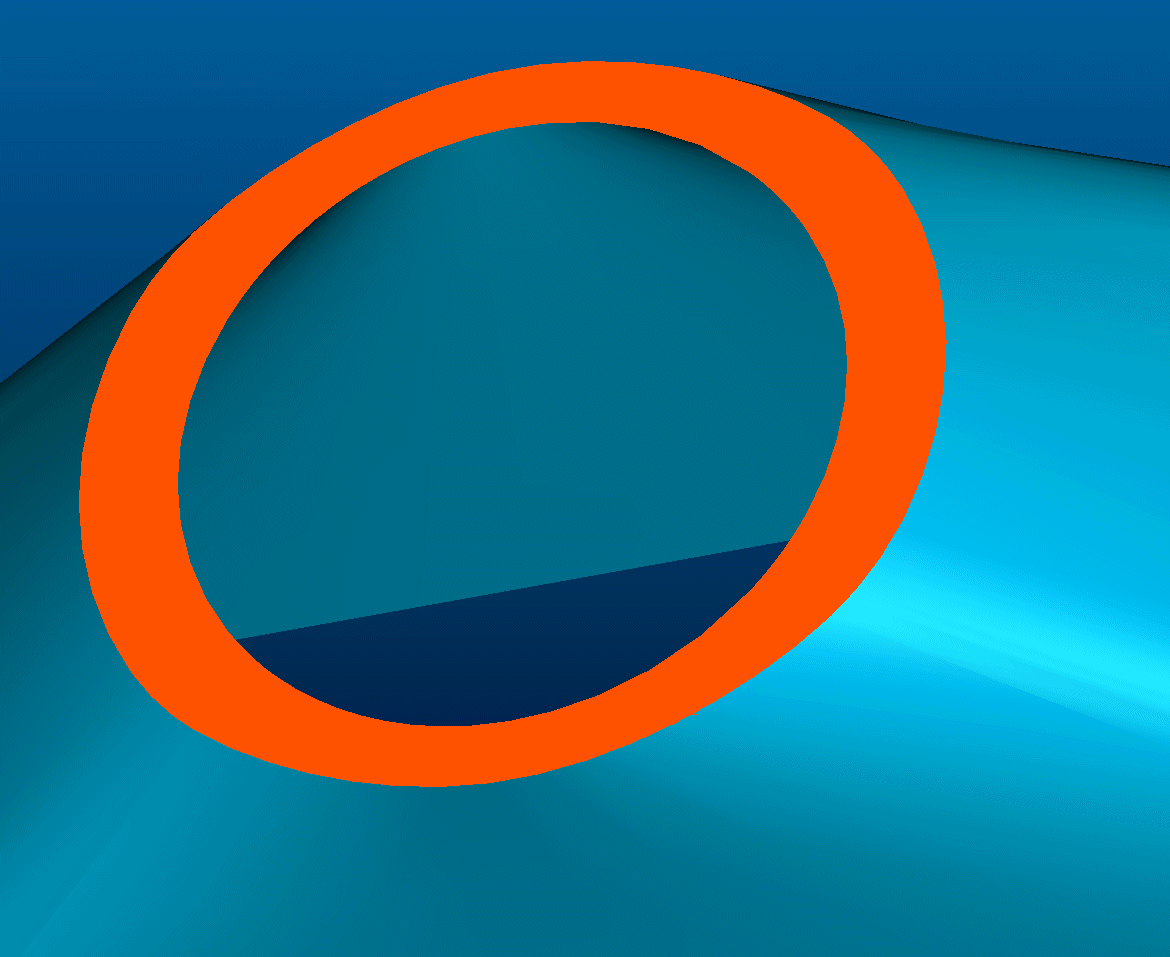

Es hat prima geklappt vielen Dank für die Mühe. Aber wie es im Leben so ist, von einer Antwort kommt man immer auch wieder auf eine neue Frage. Natürlich ist das Ende der Extrusion kein Kreis, sondern vielmehr eine Ellipse (siehe 290405_Problem_3.gif). Das gibt Probleme wenn ich einen Zylinder darauf anhängen möchte. Gibt es eine Möglichkeit wie ich den Verbund von zwei Körpern auch über 3 oder mehr Schnitte leiten kann? Anders gefragt, kann ich an der Stelle x noch einen Schnitt als Referenz einfügen um später eine absolute Kreisfläche als Anschluß für ein Zylinder zu bekommen?

erstellt am: 29. Apr. 2005 14:33    Editieren oder löschen Sie diesen Beitrag!  <-- editieren / zitieren -->   Antwort mit Zitat in Fett Antwort mit kursivem Zitat    Unities abgeben: 1 Unity (wenig hilfreich, aber dennoch)2 Unities3 Unities4 Unities5 Unities6 Unities7 Unities8 Unities9 Unities10 Unities Nur für Worf3915 10 Unities + Antwort hilfreich
du kannst x-beliebig viele Schnitte ausführen.
Wenn du im Skizzierer bist musst du wie im Bild zu sehen zwischen den Schnitten wechseln.
Da kannst du soviel Skizzen einfügen wie dein Rechner verträgt. Aber aufpassen der Startpunkt muss immer stimmen.

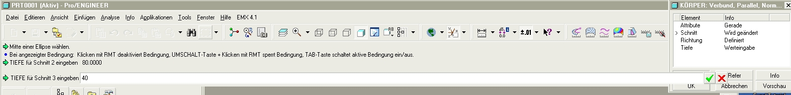

Du musst die Skizzierebenen nicht erzeugen. Im Prinzip skizzierst du auf einer Ebene.
Wenn du jetzt z.B. 4 Schnitte erzeugt hast und den Skizzierer verlässt, dann musst du die Tiefe zw. den Schnitten eingeben. (siehe Bild 1)
Diese ist natürlich jederzeit editierbar.
Ach übrigens kannst du auch zw. den Schnitten wechseln, wenn du im Skizzierer mit der RMT im Desktop klickst.
