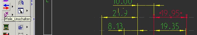

Hallo Armin,
wir haben da ein Mapkey dafür.
Uns hat es auch genervt, erst die Bemassung markieren dann RMT und dann noch im Dialogfenster "Pfeile umschalten" suchen.
Ich handhabe das so, erst vermassen, dann wähle ich alle Bemassungen die ich umschalten möchte aus, aktiviere das Mapkey, fertig.
Vielleicht hat ja noch jemand einen besseren Tip.
Bruce

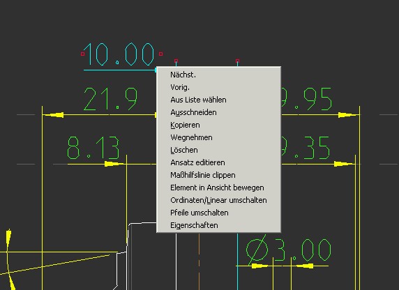

erstellt am: 29. Apr. 2005 07:33    Editieren oder löschen Sie diesen Beitrag!  <-- editieren / zitieren -->   Antwort mit Zitat in Fett Antwort mit kursivem Zitat    Unities abgeben: 1 Unity (wenig hilfreich, aber dennoch)2 Unities3 Unities4 Unities5 Unities6 Unities7 Unities8 Unities9 Unities10 Unities Nur für Armin 10 Unities + Antwort hilfreich
Hallo Proe_sanit,
willkommen im Forum.
Also wenn ich das Maß anwähle und mit RMT klicke geht (wie im Bild zu sehen) das Fenster auf und ich muss erst noch "Pfeile umschalten" auswählen.
Ist das bei dir anders?
Hast du da was in der config eingestellt?
so long
Bruce

erstellt am: 29. Apr. 2005 07:37    Editieren oder löschen Sie diesen Beitrag!  <-- editieren / zitieren -->   Antwort mit Zitat in Fett Antwort mit kursivem Zitat    Unities abgeben: 1 Unity (wenig hilfreich, aber dennoch)2 Unities3 Unities4 Unities5 Unities6 Unities7 Unities8 Unities9 Unities10 Unities Nur für Armin 10 Unities + Antwort hilfreich
Damit Du die Pfeile mittels Clicks mit der RMT umschalten kannst, mußt Du die Bemaßung nicht nur ausgewählt haben. Es ist auch noch notwendig die Bemaßung mit der LMT angepickt zu haben und quasi eine Bewegung mit der Bemaßung zu machen. Man kann diese Umschaltung also nur während der Bewegung durchführen. HTH

erstellt am: 29. Apr. 2005 07:47    Editieren oder löschen Sie diesen Beitrag!  <-- editieren / zitieren -->   Antwort mit Zitat in Fett Antwort mit kursivem Zitat    Unities abgeben: 1 Unity (wenig hilfreich, aber dennoch)2 Unities3 Unities4 Unities5 Unities6 Unities7 Unities8 Unities9 Unities10 Unities
Mensch Udo. Klappt ja.
Ich wäre ehrlichgesagt nur nicht auf die Idee gekommen, bei gedrückter linker Maustaste die rechte noch dazuzudrücken. Ich muß schon sagen, PTC unterstützt die individuelle Entwicklung akrobatischer Fähigkeiten der Anwender.

erstellt am: 02. Mai. 2005 08:08    Editieren oder löschen Sie diesen Beitrag!  <-- editieren / zitieren -->   Antwort mit Zitat in Fett Antwort mit kursivem Zitat    Unities abgeben: 1 Unity (wenig hilfreich, aber dennoch)2 Unities3 Unities4 Unities5 Unities6 Unities7 Unities8 Unities9 Unities10 Unities Nur für Armin 10 Unities + Antwort hilfreich
Hallo Leute,
meines Erachtens am schnellsten ! ohne ungewolltes Bewegen !
Maß einmal anklicken - RMT-Menü Flip Arrows (Pfeile umschalten).
Gruß Stefan
