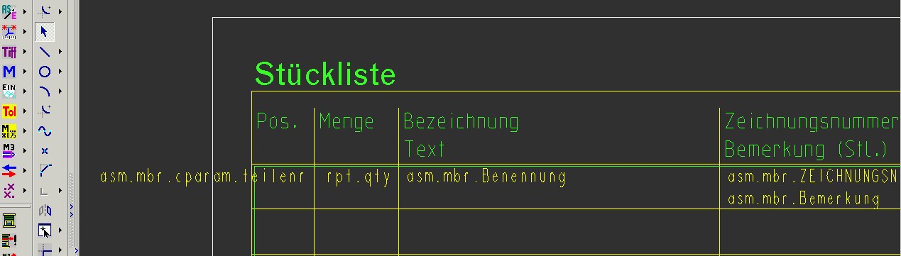

meine Problematik liegt darin, in eine Stücklistentabelle (oder sonst eine Tabelle) auf recht einfache Weise eine Spalte mit einem Parameter zu bekommen (z.B. Bez.1)...
Am Start bei mir ist WF2. Danke und schönen Feierabend

Hallo Docci,
Wenn Du Deinen Parameter in den Teilen unter dem gleichen Namen definiert hast, dann kannst Du diesen in einem Wiederholbereich über das Berichtsymbol asm...mbr...User Defined auswerten lassen. Nach User Defined gibst den Namen Deines Parameters an.

Morgen,
okay, hab den Wiederholbereich hinzugefügt und die Berichtssymbole definiert.
rpt.index: klappt
asm.mbr.BEZ1: er listet mir die komponenten auf, jedoch alle einzeln. Wenn eine Komponenten mehrfach eingebaut ist, erzeugt er also für jede eine neue Reihe.
rpt.qty: in der Spalte steht leider gar nüx...
desweiteren sind immer wieder leere Reihen zwischendrin... was da los?
Bin nach der Pro/E-Hilfe vorgegangen... Kann bitte einem DAU wie mir jmd. erklären wie's denn richtig geht?

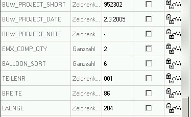

Hallo Docci,
im Anhang mal ein Ausschnitt aus unserer Stückliste.
Wie Jörg schon geschrieben hat, müssen die Parameter an den Teilen vergeben sein und den gleichen Namen haben.

ja, parameter sind vergeben und bei allen komponenten gleich... hab jetzt ne vorgegebene stücklistentabelle umgebastelt. trotzdem hätt ich sehr gern mal einen plan, nach dem ich vorgehn kann

hört sich so an als wenn deine Stückliste Duplikate anzeigt. Stell mal als Option in deiner Stüli "Keine Duplikate" ein. Dann sollten die mehrfach eingebauten Teile nicht mehr einzeln angezeigt werden und in der Spalte rpt.qty die Anzahl stehen.

okay! hat geklappt mit dem entfernen der duplikate!
mein nächstes problem ist, dass ich auch gerne unterbaugruppen (einzelne komponenten) in der stüli anzeigen lassen will. hab eben mit "modell/darst" rumprobiert, aber aber irgendwie haut's mir da die komplette table durcheinander... gibt's denn nicht ne option, um die kompos der unterbaugruppe darstellen zu lassen? wenn's den rahmen hier sprengt, vergessen wir die sache einfach...

Hallo docci,
hab ich das richtig verstanden, du möchtest das eine Unterbaugruppe in der Stüli erscheint?
Dann vergib die entsprechenden Parameter auch in der Baugruppe.
Mit &asm.mbr. .... werden sowohl die Baugruppen- als auch die Teileparameter ausgelesen.

Unterbaugruppe auflösen geht mit #Attribute#Rekursiv, für alle Unterbaugruppen, oder mit #Rekursiv, für geziehlt ausgewählte Baugruppen.
