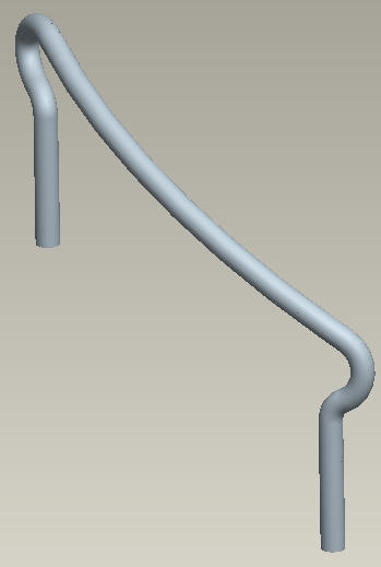

Also, im Prinzip möchte ich so eine Zeihnung wie im Anhang in 3D zeichnen. Im Moment ist das Problem, dass ich den wahren Radius für das Biegen nicht ermitteln kann. Und dieses Problem soll gelöst werden.

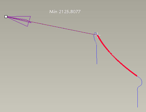

Für solch eine Geometrie brauchst Du nicht mal Piping, da kannst Du einfach einen gezogenen Körper erstellen.
Diesen würde man an einer Leitkurve (skizziert, 2Projektionen) entlangziehen. An der kannst Du den wahren Radius messen.
Radius in der Draufsicht ist 2000. Der wahre Radius wird direkt an der Kurve gemessen.
:cybernuth:
