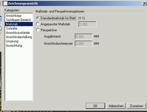

Guten Morgen
Bei unseren Zeichnungsformaten.frm haben wir einen Zeichnungsmassstab
hinterlegt mit &scale.Dieser Massstab wird nun nicht mehr auto. gesteuert und wird als Text ausgegeben. Im Zeichnungsteil hat sich ja einiges geändert, wurde etwa der Parameter &scale verändert ?
Kennt da jemand was ?

Hallo Othmar,
der Massstab wird schon noch autom. gesteuert, wobei man folgendes beachten muss:
Wenn du den Massstab im Dialogfenster änderst (Bild 1) dann wird das im Format nicht mitgezogen.

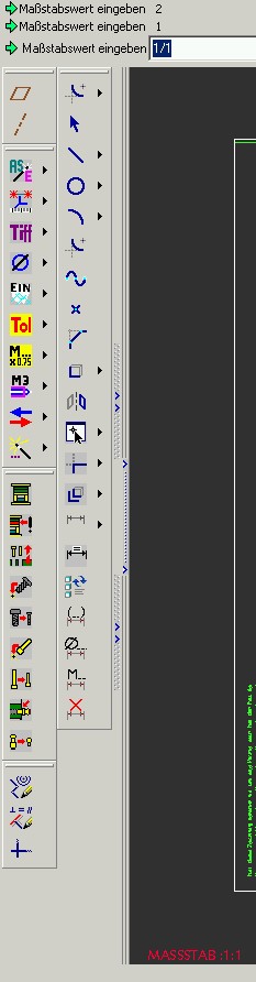

Änderst du denn Massstab mit Doppelklick auf Massstab auf dem Desktop (Bild 2), dann ändert sich auch der Eintrag im Schriftfeld.
Der Unterschied: Bei der 2. Variante änderst du den Standardmassstab deiner Zeichnung, während du bei Variante 1 einen angepassten Massstab für die entsprechende Ansicht festlegst.
