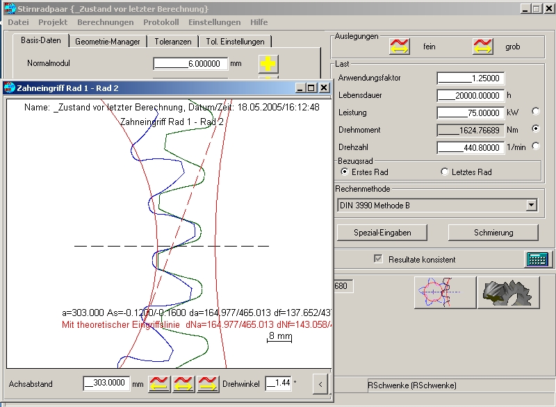

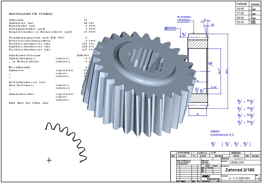

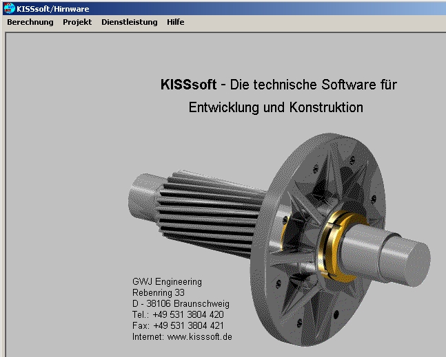

Hallo Mathias,
unsere Getriebeabteilung arbeitet neben ProE und MEDUSA auch mit
KISSsoft Berechnungsprogrammen ( www.gwj.de  ).
Diese Programm schreibt IGES raus, die wieder in ProE importiert werden können.
Roland

Hallo Roland,
bei GWJ gibt es kein KISSsoft mehr, sondern z.B. hier: www.KISSsoft.de .
Viele Grüsse aus der Schweiz,
Stefan.
(KISSsoft AG)
