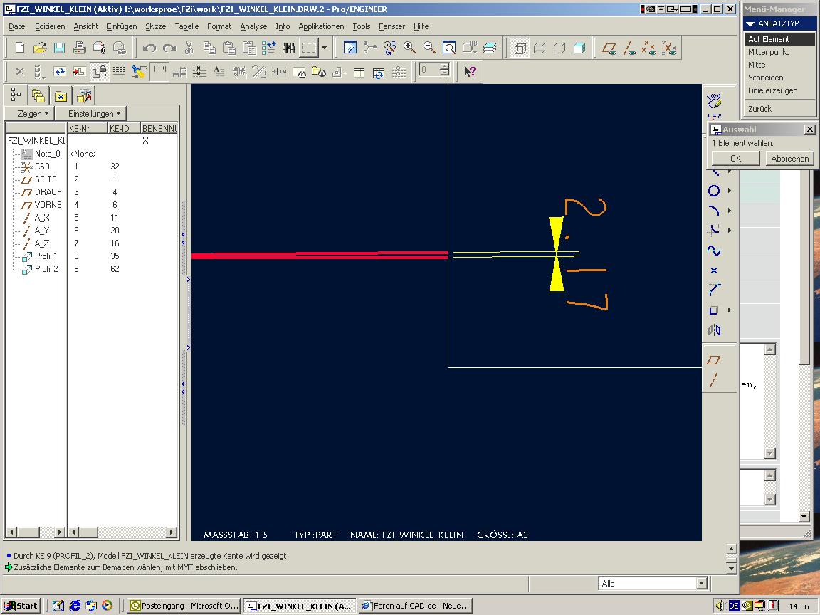

Hi Leute,
ich will unter Wildfire ein Winkel von 0.5° bemaßen. Aber Wildfire erzeugt mir kein Winkelmaß sondern bemaßt den Abstand der zwei Linien, die einen Winkel von 0.5° zueinander haben.
Siehe auch den Screenshot.
Was mach ich falsch ?
Bin dankbar für jeden Tipp.

erstellt am: 27. Apr. 2005 14:19    Editieren oder löschen Sie diesen Beitrag!  <-- editieren / zitieren -->   Antwort mit Zitat in Fett Antwort mit kursivem Zitat    Unities abgeben: 1 Unity (wenig hilfreich, aber dennoch)2 Unities3 Unities4 Unities5 Unities6 Unities7 Unities8 Unities9 Unities10 Unities Nur für Zipper 10 Unities + Antwort hilfreich
Nix machst du falsch. Es gibt da immer wieder Probleme mit kleinen Winkeln.
Workarround: Winkel im Teil vergrössern, bemassen und dann wieder auf Originalmass setzten
Olaf

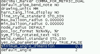

Hallo Franco,
probier mal folgendes:
schreibe in deine  .dtl den im Bild zu sehenden Text rein.
Dann sollte es funzen.
Bruce

@bruce
Was ist das für eine Option?
Ab wann greift die?

erstellt am: 28. Apr. 2005 07:27    Editieren oder löschen Sie diesen Beitrag!  <-- editieren / zitieren -->   Antwort mit Zitat in Fett Antwort mit kursivem Zitat    Unities abgeben: 1 Unity (wenig hilfreich, aber dennoch)2 Unities3 Unities4 Unities5 Unities6 Unities7 Unities8 Unities9 Unities10 Unities Nur für Zipper 10 Unities + Antwort hilfreich
Hallo Franco,
die Einstellung greift nur in der aufgerufenen Zng.

Hi Bruce,
einfach genial der Hinweis mit dem Eintrag "minimum_angle_dimension  0.1" - es funktioniert einwandfrei.
Danke.
Franco

@Olaf: das ist ´ne Option für den Zeichnungsmodus. Damit kannst du im 2D alle Winkel bemassen die über dem eingegebenen Wert liegen.
@Franco: schön das ich dir weiterhelfen konnte
