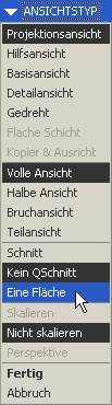

wie geht ihr vor wenn eine Projektion für einen Projektor gefragt ist. Es soll nur ein Konturzug eines Bauteiles in einer entsprechenden Vergrösserung dargestellt werden.
Meine Idee ist:
Zeichnug des Teils erstellen und auf einem weiterem Blatt die Einzelheit in der Vergrösserung darstellen und ausdrucken. Problem dabei ist das Kanten die hinter der Kontur liegen auch dargestellt werden.
Wer hat eine Lösung und verrät sie mir?

Hallo Schuer,
ich habe zwar noch nie so etwas gebraucht, aber Dir kann bestimmt trotzdem geholfen werden. Ich habe hier zwar nur die WF zur Verfügung, aber auch das sollte gehen, da hoffentlich keine Funktion verschwunden ist. Nur die Bilder werden Dir dann evtl. nicht viel helfen.
Wenn Du nur eine sichtbare Fläche einzeln darstellen möchtest, dann füge doch eine Basisansicht mit der Option Fläche (siehe Bild). Bei der Ansichtserstellung wird dann nach der zu zeigenden Fläche gefragt und alles andere verschwindet wieder.
Das gleiche geht auch, wenn Du es von einem Querschnitt brauchst. Basisansicht mit Schnitt erzeugen und dann bei den Schnittoptionen "nur Fläche" nutzen. Dann nur noch den Schraffurabstand entsprechend vergrößern und alles wird schön.
Die Größe der Ansichten kannst du auch separat ändern, wenn Du die Ansichten mit der Option "skaliert" erstellst.
