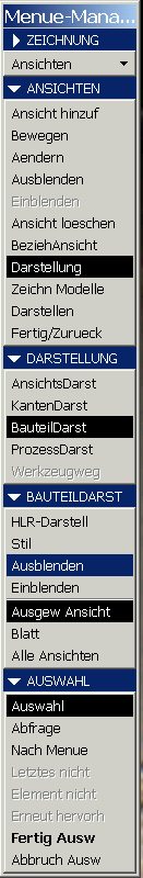

Hallo Zusammen!
Mein Problem diesmal: Ich habe in meiner Zusammnenstellungszeichnung (3D) ein Gehäuse mit Inhalt(verschiedene Bauteile). Ich möchte aber in der 2D Zeichnung nur den "Inhalt" anzeigen. Eine Möglichkeit wäre in 3D Ansicht einfach ausblenden. Weis ich. Aber vielleicht gibt es eine Möglichkeit (Folien???) das Gehäuse in der 2D Zeichnung immer auszublenden, egal ob in der 3D Zusammenstellung eingeblendet oder nicht?
Hoffe es weis jemand eine Lösung!!

Erzeuge Dir eine vereinfachte Darstellung in der BG, in der Du das Gehäuse ausblendest.
In der Zeichnung stellst Du dann diese vereinfachte Darstellung dar.

Geht auch direkt in der Zeichnung, Ansichtsbezogen (siehe Bild).

Du kannst das alles auch ohne vereinfachte Darstellung machen.
In der Zeichnung gibt es eine Funktion die ist zu finden unter:
#Ansicht#Zeichnungsanzeige#Komponentendarstellung
Dort kannst du einzelne Bauteile oder Unterbaugruppen ausblenden oder eine andere Liniendarstellung wählen.
Ich persönlich bevorzuge da den Stil als Phantom Transparent.
Der Vorteil ist, dass ich die Außenkontur als Phantomlinie sehe, und alles vom Innenleben als normale Körperkanten.

Danke für die Tips!
Genau so habe ich mir das vorgestellt!!
