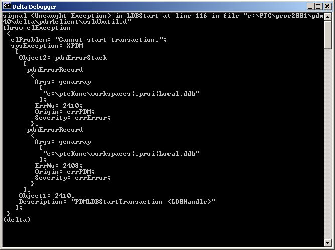

wir haben seit kurzem, häufiger das Problem das sich der Delta Debugger meldet und Pro/E beendet.
Der Fehler wird ausgelöst sobalb man eine Zeichnung oder ein großes Modell speichern zu speichern versucht.Nach einem Reboot des Rechners läuft ProE eine Zeit lang wieder einwandfrei.
Hatte jemand schon ein ähnliches Problem?
Kann es am Hauptspeicher liegen (nach öffnen des Modells nur noch 100MB frei) ?
Wir benutzen ProE 2001 2005030 zusammen mit Intralink 3.3 2002470

habt Ihr in letzter Zeit vielleicht den Installationspfad geändert.
Vermutung:
Bei der Installation fügt Pro/ENGINEER( falls vorhanden, auch Pro/INTRALINK) der meist schon vorhandenen benutzerdefinierten Variablen "path" den Pfad zum BIN-Verzeichnis von Pro/ENGINEER bzw. Pro/INTRALINK hinzu
z.B.: C:\ptc\proe2001\bin bzw. C:\ptc\intra33\bin
Wird dann dieser Pfad z.B. bei einem Partionswechsel nicht aktualisiert, bzw. der alte Pfad nicht gelöscht, kommt unverhofft aber oft der DeltaDebugger, und macht einem alles kaputt.
Wie gesagt, eine Vermutung, die sich nur dadurch trägt, daß bei allen Kisten, die DeltaDebugger-Probleme hatten, diese Konstellation zu beobachten war, und ich bisher, nach Korrektur obigen Fehlers, keine Meldungen wiederholten Auftreten bekommen habe.

Ich tippe ja. Beobachte mal den Prozess xtop.exe im Taskmanager. Beim Speichern baut Pro/E die Grafikdarstellung für den Productview-express auf. Das kostet nochmal extra Speicher. Meist hilft es, die Config Option
save_model_display shading_low
zu setzen.
Außerdem werden dadurch die Modelle kleiner.

langsam gehen mir (uns) die Ideen aus, warum es ständig zu einem Pro/E Absturz kommt und sich der Delta Debugger meldet (siehe Bild oben).
Folgendes wurde probiert:
- .proi Verzeichnis gelöscht und neues erstellt
- RAM testweise erhöht (von 1GB auf 2GB)
- Pfadangaben geprüft
- Config Variable "save_model_display shading_low" gesetzt
- Alle PTC Wissensdatenbankeinträge zum Thema Delta Debugger
  gesichtet, -> keine Tips die helfen konnten...
Wenn es also jemanden da draußen gibt, der noch irgendeinen Tip hat, .... BITTE MELDET EUCH!

Diesen Tip hast Du wohl übersehen:
Resolution
The delta debugger error is not reproducible in Pro/ENGINEER Wildfire.
Abgesehen davon läuft bei uns die gleiche Versions-Kombination aus Pro/E und Intralink, und das seit über einem Jahr ohne Delta-Debugger. Will heißen: Pro/ENGINEER 2001 2004090 + Pro/INTRALINK 3.3 2003290 sollte eigentlich funktionieren. Falls es das bei Euch nicht tut, Ihr Euch aber in Sachen zertifizierter Hardware und nebenbei installierten Applikationen nichts habt zuschulden kommen lassen, wär's eigentlich ein willkommener Anlaß, die Hotline zu peitschen. So lange, bis die Euch eine Lösung liefert.
