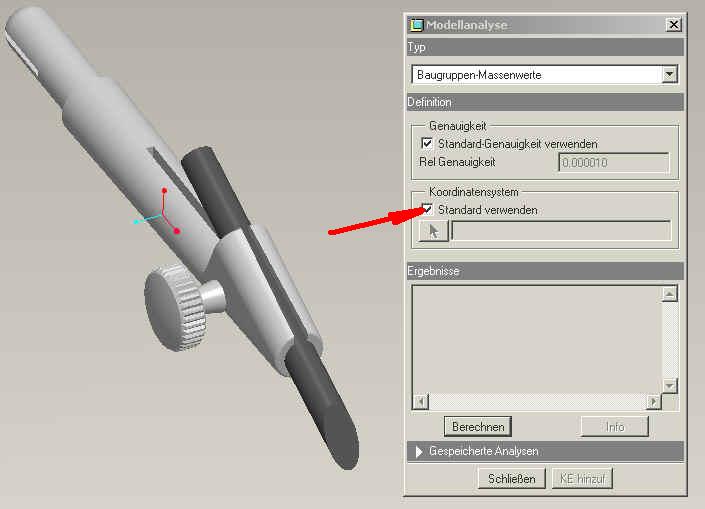

Ich habe das Problem, wenn ich eine Baugruppe zusammenbau, stimmt irgendwie der Schwerpunkt nicht mehr.
Habe einen Kreisringauschnitt und den in die Tiefe extrudiert. Wenn mir den Schwerpunkt in der Datei anschaue, sieht alles gut aus.
Füge ich diese Teil jedoch in eine Baugruppe ein (als einziges Teil) und lasse mir den Schwerpunkt dann nochmal anzeigen stimmt der zwar immer noch, nur der Bezug zum Koordinaten System stimmt nicht. Wie kann ich sagen, dass das Koordinatensystem im Mittelpunkt von dem Kreisringausschnitt in der´Baugruppe liegen soll?

einfach bei der Analyse den Standard-Haken für das Koordsystem entfernen und ein eigenes Koordsystem wählen.

Und wie kann ich meine eigenes einfügen?

Also mit diesem Schalter kann man ein Koordsysten z.B. aus einem der Bauteile wählen.
Ein eigenes Koordsystem in der asm kannste mit Einfügen - Modellbezug - Koordinatensystem (oder dem entsprechenden Icon) erzeugen.
