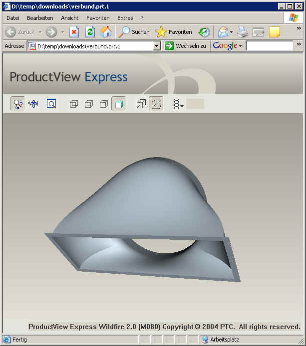

erstellt am: 23. Apr. 2005 20:16    Editieren oder löschen Sie diesen Beitrag!  <-- editieren / zitieren -->   Antwort mit Zitat in Fett Antwort mit kursivem Zitat    Unities abgeben: 1 Unity (wenig hilfreich, aber dennoch)2 Unities3 Unities4 Unities5 Unities6 Unities7 Unities8 Unities9 Unities10 Unities Nur für misterbluedevil 10 Unities + Antwort hilfreich
Eine einfache Lösung wäre auch Productview Express.
Hast Du mal versucht, ein Prö Teil mit dem Interner Explorer zu öffnen?
