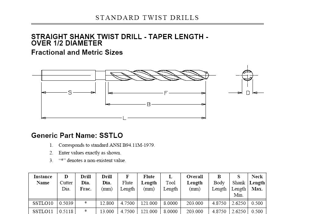

Versuch mal bei den WILDFIRE LIBRARY DATABASES etwas zu finden.
Es gibt eine Bibliothek Tooling......  http://www.ptc.com/appserver/cs/software_update/swupdate.jsp
