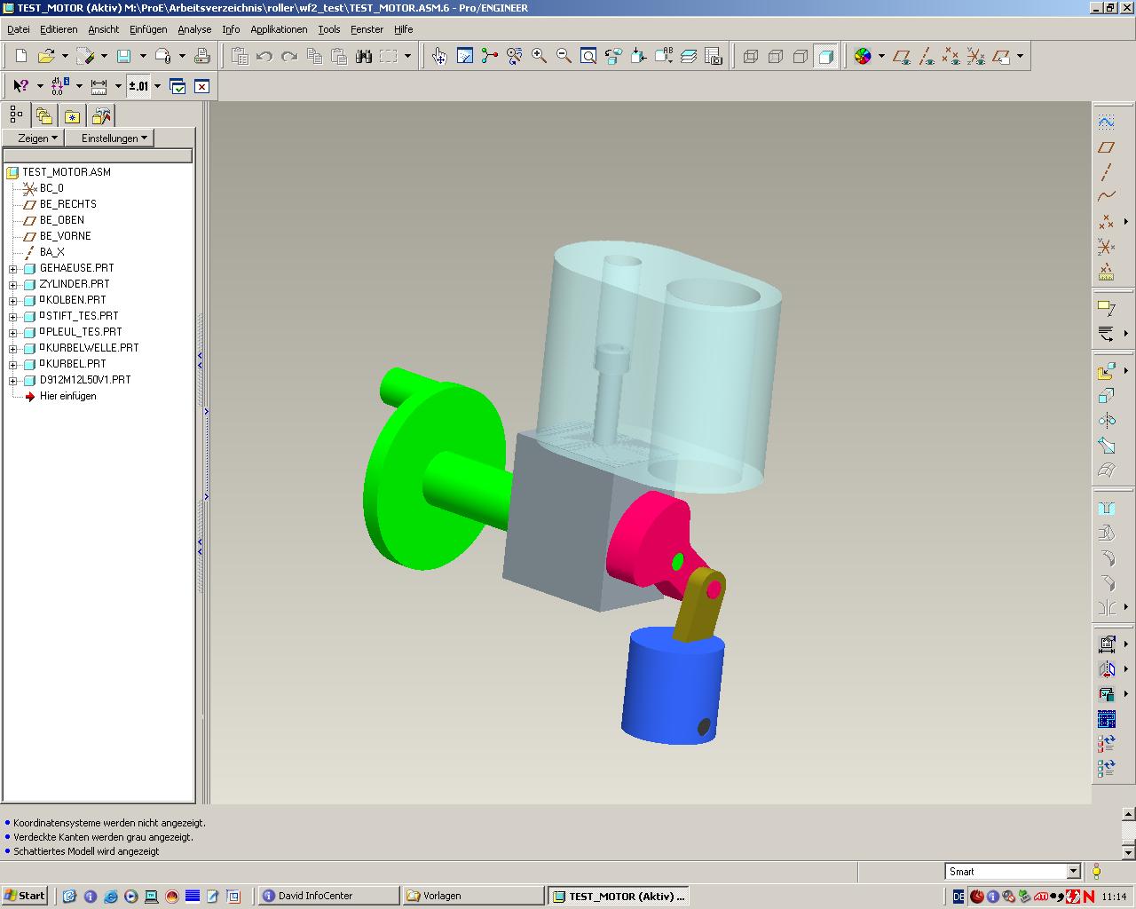

Hallo Leute,
bin grad was am ausknobeln und komm jetzt leider nicht mehr weiter.
Vielleicht könnt ihr mir da helfen

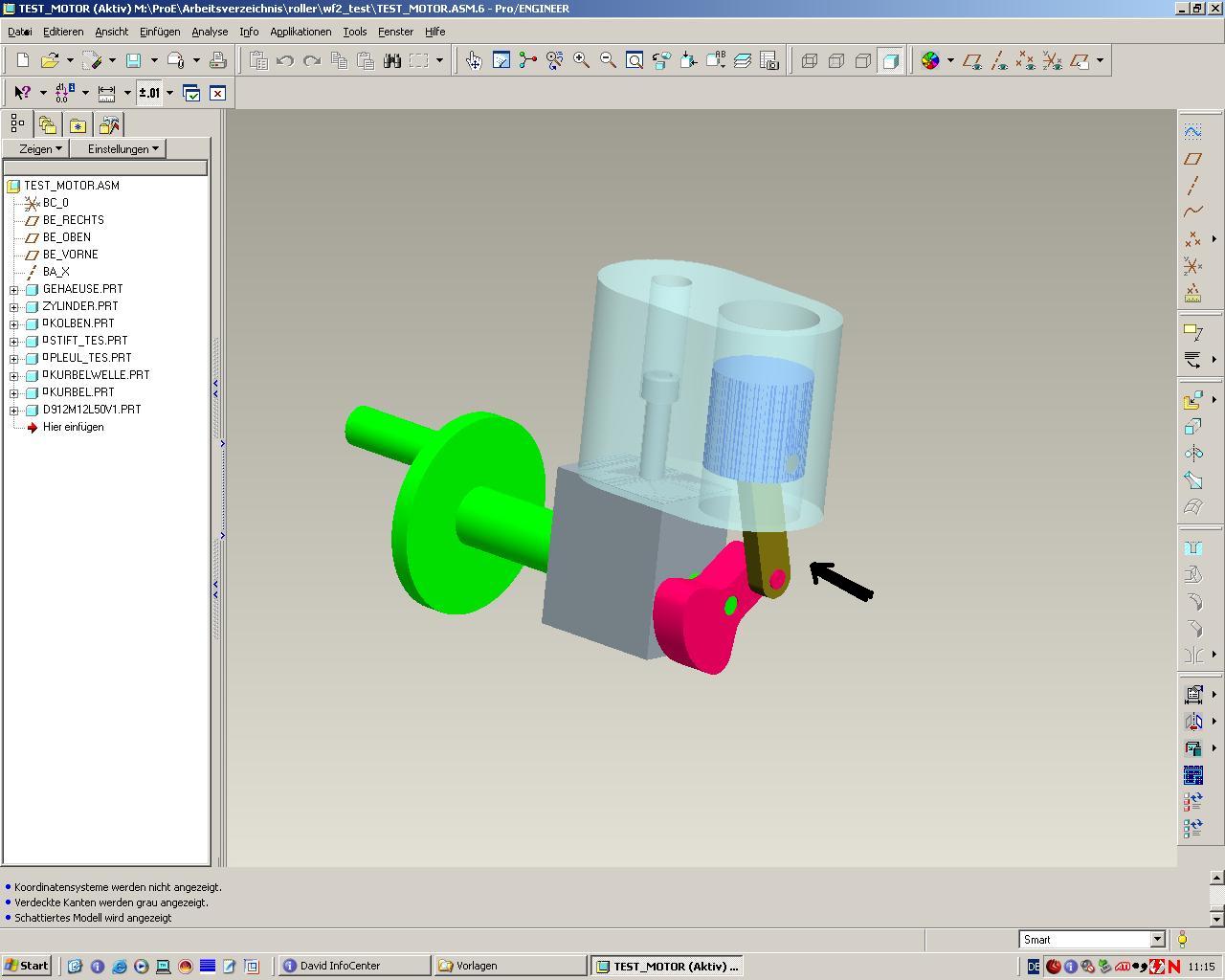

Hab da ne Baugruppe die ein Bewegungsablauf haben soll (siehe Anhang).
Jetzt hab ich da das Problem, dass manchmal beim rotieren das Pleul (siehe Bild 2) nach unten schwenkt. Klar die Möglichkeit besteht laut meinen Einbaubedingungen.
Nun die Frage: Wie kann ich dem Pleul sagen, dass es nicht nach unten schwenken soll, mit orientieren geht das wohl nicht, oder?
Vielleicht mit Bedingungen, oder Beziehungen ???
Da kenn ich mich leider nicht so gut aus.
Vielleicht könnt ihr da was ausknobeln.
Danke schon mal im Voraus für eure Ideen.
Gruss Thomas

ne glaub nicht, das Problem daran ist ja daß das Pleul beim Bewegen immer leicht schwenkt in der Richtung in der ich orientieren sollte

ja schon der Kolben ist auf die obere Fläche orientiert. Das hilft aber nicht, weil wenn du in Bild 2 genau schaust liegt der kolben da ebenfalls noch gleich drin, nur das Pleul stößt oben durch den Kolben.

Hab aber grad ne Lösung gefunden, die mir hilft:
Hab am Kolben zusätzlich auf die Mantelfläche und die Achse ein Punkt angebracht und diesen in der Baugruppe mit Punkt auf Fläche auf die Zylinderfläche referenziert.
Bissel getrickst aber s geht ;-) ;-) ;-)
