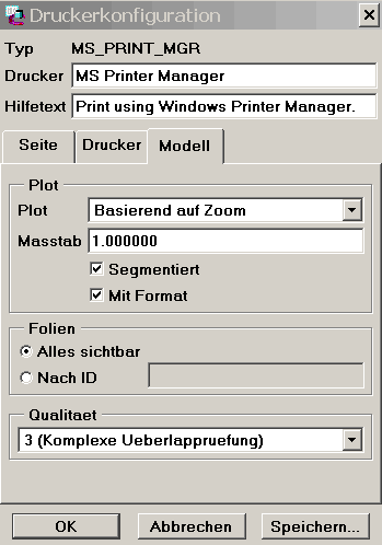

ich habe verschiedene Teile auf einem A1 Blatt und möchte jetzt die einzelnen Zeichnungen auf einem anderen Format z.B. A3 drucken. Das Blatt ist in 4 gleiche Teile aufgeteilt entspricht A3.
Kann ich die Teilzeichungen auseinander dividieren?
Oder andere Möglichkeit: Einen Druckauftrag abschicken und es entstehen 4 einzel Blätter mit dem Format A3. Ich möcjhte nicht für jedes Teil ein Plotbereich bestimmen.

Schriftfelder und Zeichnungsrahmen werden wohl gar nicht gebraucht?
Es gibt evtl. Möglichkeiten, solche einzelnen Bereiche zu drucken. Dazu mußt Du beim Drucken auf "auf Zoom basierend" umstellen. Aber wie das Ergebnis ist, kann ich Dir nicht verraten.
Ich würde auf jeden Fall einen anderen Weg gehen. Mach einfach noch drei Blätter zu der Zeichnung dazu (Format A3), verschiebe die zu den Teilen gehörenden Ansichten jeweils auf ein Blatt und stelle am Ende das Format des ersten Blattes auch auf A3 um. Schon hast Du keine Probleme mehr beim Ausdrucken.

Hi, da muss ich U_Suess recht geben
denn mit based on zoom glaub ich stimmt auch der Masstab dann ned ganz auf der Zeichnung
So wie oben beschrieben ist die sauberste und einfachste Lösung.

heir ein Screensho:
in den Druckoptionen "Segmentiert" anwählen, das ist bei kleinen Druckern die einzig wahre Option.

Original erstellt von MVossen:
heir ein Screensho:
das ist mit Vorsicht zu geniesen, da aus einem A3-Blatt nicht 2 A4-Blätter herauskommen (Wenn man noch einen Rand zum Zusammenkleben hat)
