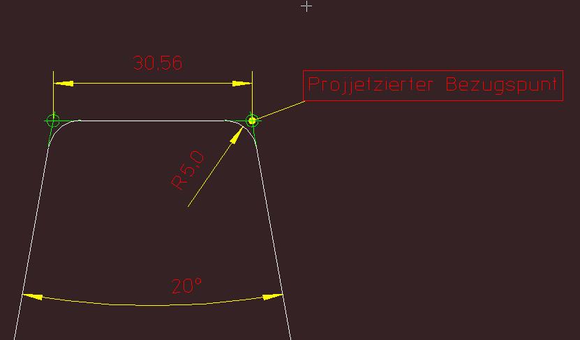

Hallo Leute,
gibt es in ProE die möglichkeit wie in meinem Bild Dargestellt einen Theoretischen Bezugspunkt zum Bemassen automatisch zu erzeugen?
Gruß Mirko

Hallo Mirko,
Warum so umständlich?
Schau aufs Foto, brauchst nur im Modus Bemaßung Schneiden auswählen und dann mit gedrückter Strg-Taste die Schnittlinien (die den theoretischen Schnittpunkt ergeben sollen) auswählen, fertig!

Und wenn Du bei der Erzeugung der KEs Dich an die Grundregel hälst, die einzelnen KE so einfach wie möglich zu halten, dann könntest Du Dir die Bemaßung gleich anzeigen lassen.
In Deinem Fall würde das bedeuten, daß Du die Rundungen als extra KE erzeugst und bei der Bemaßung des Profiles die Länge der waagerechten Kante bemaßt.

Hallo Leute,
danke für eure Antworten!
@Bob
Das Funktioniert so ganz gut, kann ich mir den Punkt trotzdem Anzeigen lassen?
@U_Suess
Das mache ich normalerweiße auch so!
Die Geometrie kommt allerdings aus einer Mold Baugruppe!
Soweit ich weiß, funktioniert das dann nicht über die Bemassung erstellen.
Gruß Mirko

Original erstellt von Mirko:
@U_Suess
Da das nirgends stand, konnte man das ja auch nicht wissen.
Wenn Dort keine Punkte sind, dann werden dort auch keine Punkte angezeigt. Wenn Du unbedingt an der Stelle Punkte brauchst, dann wirst Du sie endweder im Teil/BG erzeugen müssen. Dann sieht man sie auch in der Zeichnung (wenn sie nicht ausgeschaltet sind) und Du kannst sie direkt für Deine Bemaßung nutzen. Wenn es Dir aber nur darum geht, den theoretischen Schnittpunkt zu verdeutlichen, dann kannst Du dir auch mit 2D-Werkzeugen helfen. Aber das ist nur zu empfehlen, wenn dies nicht all zu oft vorkommt. Vorgehensweise dabei wäre in etwa so: Kante verwenden, Kanten trimmen, Linienstil entsprechend wählen und nicht vergessen, die Striche auf die Ansicht zu beziehen.
