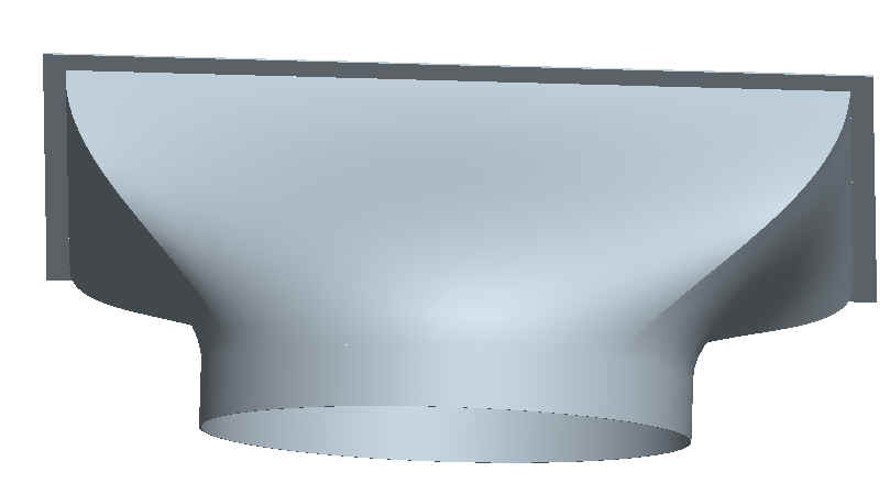

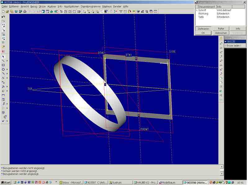

Hallo Zusammen,
ich habe hier einen Verbundkörper. Eckig auf rund unter einer schräge. Siehe Bild. Hat jemand ne Idee?
Gruß Tim

Wo genau ist das Problem?
Wenn beide Schnitte planar sind, geht´s mit Verbinden, sonst auch mit Verbundfläche. Soll der Körper tangential an den Zylinder anschließen?
Habe im Beispiel eine Verbundfläche erzeugt und aufgedickt...

Wieso Zug/Verbund? Ich seh keine Leitkurve.
Also einfach Kreis aufteilen auf 4 Bögen und allgemeinen Verbund erzeugen mit der Option "Schnitt auswählen". Kein Problem.
Wenns doch eine Leitkurve gibt, dann halt als gezogener Verbund, ebenfalls mit "Schnitt auswählen" und 4 Bögen.
