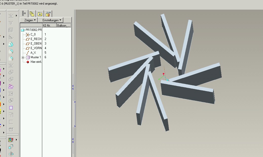

Habe ein Problem bei mustern von Flächen. Normalerweise braucht man bei Wildire keine Mustertabelle mehr und kann per Mausklick  KE`s abwählen. Mustere ich Flächen, habe ich diese Möglichkeit nicht mehr.
Frage: Geht Abwählen bei Mustern von flächen grundsätzlich nicht, oder brauche ich auch bei Wildfire für Flächen eine Mustertabelle?

hallo inga,
welche WF 1 oder 2?
ich hab´s grad mal probiert, wf2 geht auch bei Flächen die Mausklick- Abwahl.
Hab mal zwei Bildchen angehängt. Meintest du es so?
Bruce

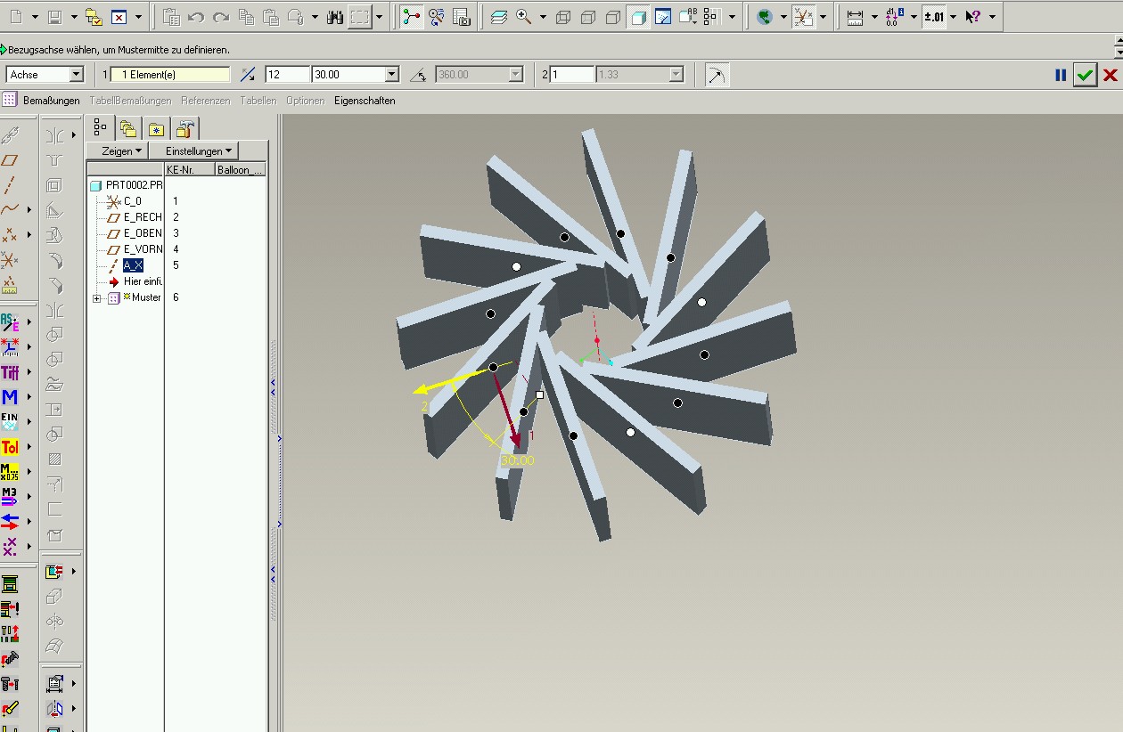

WT2
Seltsam...irgendwas mache ich falsch...
Habe ein Muster um Achse und diese schwarzen Punkte werden nicht angezeigt...

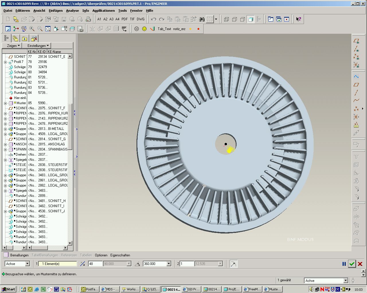

Hallo Bruce,
ich bin´s wieder. Habe auch ein Bildchen...

hallo inga,
also es geht auch mit Rotaionsmuster, wie im Anhang zu sehen ist.
Wie gehst du denn vor?

1. Körper erzeugen.
2. Flächen anwählen
3. Diese kopieren und einfügen
4. Kopierte Fläche Mustern (Rotationsmuster)
5. keine schwarzen Punkte angeboten bekommen (-:
Danke für die Mühe.. :-)

Hallo Bruce,
es muss was mit der Datei selbst zu tun haben.
Denn probiere ich dieses an einem Beispiel, funktioniert es.

Wenn du die Flächen des erzeugten Körpers kopierst kannst du doch den Körper gleich als Fläche erzeugen und dies dann Mustern.
Aus den gemusterten Flächen kannst du dann Verbundvolumen erzeugen.
Wenn die Datei nicht zu groß is, kannst mir ja mal mailen, ich würd´s mir mal anschauen.

Habe das jetzt hingekriegt...
Lag an einer Fläche. Habe diese weg und schon geht es.
Kann aber noch nicht nachvollziehen warum.
