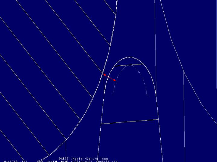

In diesem Bild seht ihr mit dem roten Pfeil eine zu erzeugende Bemassung. Das Mass soll die kürzeste Verbindung zwischen den beiden Splines bzw. den Versatz des einen Splines darstellen. Man kann bei der Bemassungserzeugung beide Splines auswählen aber keine direkte Bemassung erstellen.
Ist die Erzeugung der Bemassung möglich bzw. wie kann man diese erzeugen?

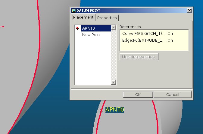

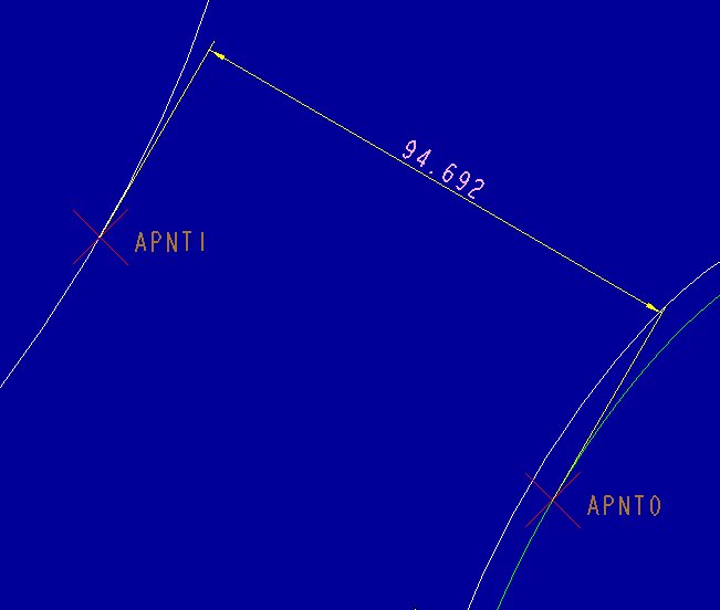

da du direkt das Maß zwischen 2 Komponenten angeben möchtest, gibt es IMHOIn my humble oppinion (Meiner Meinung nach) nur den Umweg über Bezugspunkte. Erzeuge dir in der Baugruppe 2 Bezugspunkte mit den gewünschten Referenzen. Wenn du z.B. eine Kurve und eine Kante selektierst, dann wird der Punkt auf das erste Element im kürzesten Abstand auf das zweite gesetzt (siehe Bilder).

...bei ProE 2001 erzeugt man diese Punkte mit der Option "KurveXKurve". Wenn sich die beiden Kurven nämlich nicht schneiden, dann wird der Punkt auf Kurve 1 an der nähesten Stelle zu Kurve 2 erzeugt. (Im "Perikurv" sozusagen...  )
